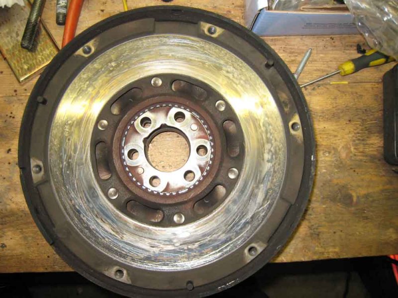

HASTER: Må dette svinghjulet dreies før montering av ny clutch?
Må dette svingjulet dreies før jeg kan montere ny clutch?
Jeg sliter med at den slipper under pådrag, og sachs sportsclutch med trykkplate venter på montering i kveld...
Haster med svar da jeg håper på om montere sammen nå... :confused:

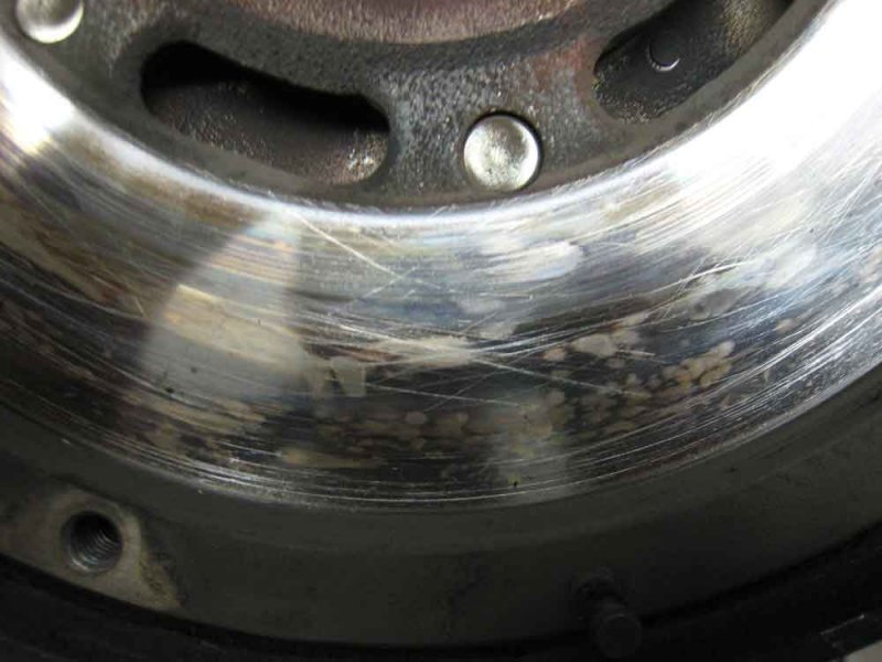

vil anbefalle dreiing.. men er det dype spor i dette da? er neppe no farlig å montere.. men dreiing anbefalles.. at det er litt blått gjør ikke noe, men stygge og dype merker er ikke bra..
Kjenner riper godt med fingerene ja...
Finnes det noe sted man kan få dreiet det i helga?
Og vet du / noen hvor mye det koster og dreie et svinghjul?
puss godt av med grovt pussepapir for stål,og det samme med trykkplata...
Du kan kanskje ringe jens hannestad (Jenspeed Enginering)
nå må du huske på at skal du dreie ned svinghjulet,må du også dreie ned kanten rundt,der trykkplata sitter fast.ellers får du ikke nok press på trykkplata...men HVORFOR dreie det ned?alle svinghjul med +100k km på tellern ser sånn ut!..
Jeg var oppe hos en nabo som har dreiebenk og dreiet av 1mm nå :)
Det var noen punkter der stålet hadde blitt herdet, men det har vel ikke noe og si?
Er det viktig og dreie av der trykkplata ligger ann da?
det er viktig å dreie av like mye der trykkplata ligger an ja!..
