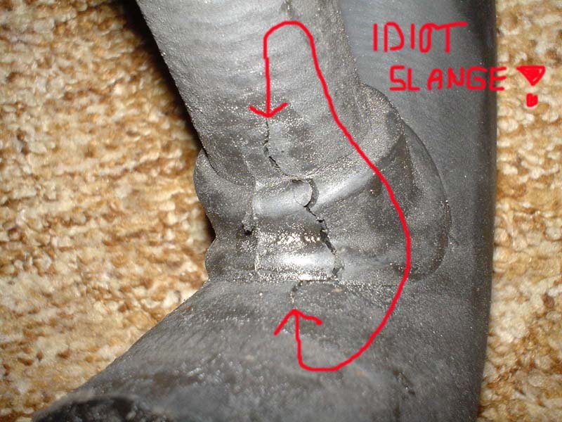

#20 Skrevet November 23, 2004 Fant jo rimelig fort ut at her behøvde jeg ikke noe trykktest.. Da jeg løsnet slangen ut fra turboen kom jeg over denne merkelige sprekken.. Lurer på om det er dette som er problemet... Sprekken er i det T-stykket som det går en liten slange opp til resirk.ventilen..... Da er det bare å tette midlertidig og bestille ny fort som f#¤%... 0 Del dette innlegget Lenke til innlegg Del på andre sider Flere delingsalternativer...
#21 Skrevet November 23, 2004 Da er det ikke så rart du har problemer... http://www.samcosport.com/samco.asp?make=audi Kjøpe deg en sånn kanskje da? 0 Del dette innlegget Lenke til innlegg Del på andre sider Flere delingsalternativer...
#22 Skrevet November 23, 2004 Opprinnelig postet av Bjørn Badowski Da er det ikke så rart du har problemer... http://www.samcosport.com/samco.asp?make=audi Kjøpe deg en sånn kanskje da? Nei var ikke så rart alikevel.. Men det var jo typisk at det skjedde rett etter jeg hadde hatt ut instrumentet.. Mye rart man begynner å tenke på da... Trodde det var en giver eller en ventil som hadde lagt på røret.. Men med lim, forsterket tape, en snorkel og strips er slangen nesten så god som ny.. Og da kommer spørsmålet; Hvor mye koster det sånn ca for det samco-settet Bjørn viste her? Og hvor bestiller jeg evt det i norge? 0 Del dette innlegget Lenke til innlegg Del på andre sider Flere delingsalternativer...
