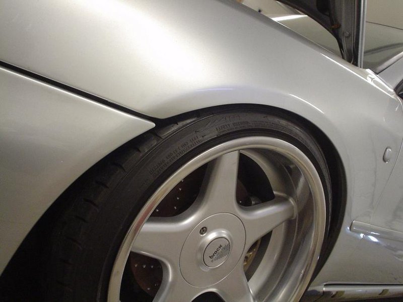

#1 Skrevet Desember 16, 2008 Noen som har bilder av dette? Går det? Forsvarlig? Har noen helt nye BBS CH 8,5x17 ET35 5x100 liggende, og det kunne sikkert ha sett litt tøft ut på toergolfen. 0 Del dette innlegget Lenke til innlegg Del på andre sider Flere delingsalternativer...

#3 Skrevet Desember 16, 2008 Spørsmålet er om det går på felgen. Og det må ikke se sånn ut Funker ikke for meg.. 0 Del dette innlegget Lenke til innlegg Del på andre sider Flere delingsalternativer...
#4 Skrevet Desember 16, 2008 Felgen går forresten kant-i-kant med plastbredderen, så det kan bli tight. 0 Del dette innlegget Lenke til innlegg Del på andre sider Flere delingsalternativer...

#6 Skrevet Desember 17, 2008 205/40-17 toyo på 8,5" felg. 0 Del dette innlegget Lenke til innlegg Del på andre sider Flere delingsalternativer...

#10 Skrevet Desember 17, 2008 nei nei er du igang med SØTTEN tommere igjen.. husker du ikke bugrun syken din for noen år siden i en rød golf????+ hehe.--- Den var jo høy, da! Se på bildet over.. Ser jo bra ut, det. Tror det ser enda bedre ut med 90-look. (Siden felgene er såpass store) 0 Del dette innlegget Lenke til innlegg Del på andre sider Flere delingsalternativer...
#11 Skrevet Desember 17, 2008 SÅNN ligger felgen i hjulbua på golfen. ..og på en '85 Passat 32b ser det sånn ut (for moroskyld) 0 Del dette innlegget Lenke til innlegg Del på andre sider Flere delingsalternativer...
