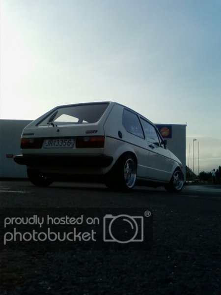

Jeg hadde 8x14 Et20.. Men ville gått for Et5 bak for å få breie bane på de..
slik så det ut:
Hadde jeg valset(noe jeg ikke gjorde pga jeg solgte den) så kunne jeg senket mer samt hatt breie bak..
