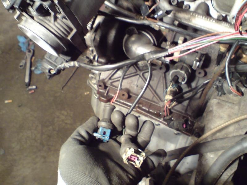

#1 Skrevet Desember 28, 2008 (endret) Kan noen fortelle meg hvor noen av disse kontaktene skal? ville vert til stor hjelp. Mvh Tommy 0 Del dette innlegget Lenke til innlegg Del på andre sider Flere delingsalternativer...

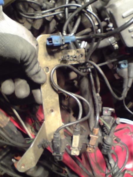

#2 Skrevet Desember 28, 2008 (endret) Første bilde er til bankesensorer og svinghjulssensorer og lambda ser det ut til! Den store på bilde 3 ser ut til å være TPS som sitter på gasspjeldet! Usikker på de neste.. 0 Del dette innlegget Lenke til innlegg Del på andre sider Flere delingsalternativer...
#3 Skrevet Desember 28, 2008 Første bilde er de fire samla til bankesensorer og svinghjulssensorerUsikker på de neste.. Men hvor skal de plugges`? 0 Del dette innlegget Lenke til innlegg Del på andre sider Flere delingsalternativer...
#4 Skrevet Desember 28, 2008 Skal komme to ledinger fra under vannrailen og innsuget ditt! >Det er bankesensorene.. Så sitter det to sensorer på motor/gearkasse som er svinghjulssensorene dine .. Begge disse har ledninger som skal plugges i kontaktene du har på bildet! Braketten skal nok skrues på torpedoveggen! 0 Del dette innlegget Lenke til innlegg Del på andre sider Flere delingsalternativer...

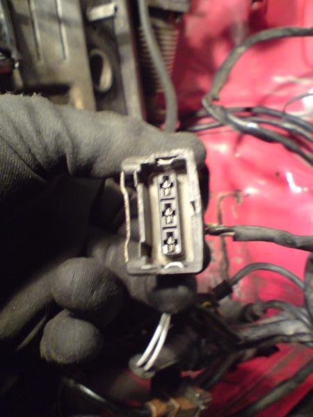

#6 Skrevet Desember 28, 2008 Skal jeg tippe litt så er de to på bilde 2 til tomgangsreg og en blå enveisventil som hører til oljeåndinga di! 0 Del dette innlegget Lenke til innlegg Del på andre sider Flere delingsalternativer...

#8 Skrevet Desember 29, 2008 tempføler bakkant topplokk,hvit 2 polet. den på bilde 2? 0 Del dette innlegget Lenke til innlegg Del på andre sider Flere delingsalternativer...
#9 Skrevet Desember 29, 2008 den på bilde 2? Ja den på siste bilde skal inn på fordeler 0 Del dette innlegget Lenke til innlegg Del på andre sider Flere delingsalternativer...
#10 Skrevet Desember 29, 2008 Bilde 3 ser ut som er LMM for meg 99% sikker 0 Del dette innlegget Lenke til innlegg Del på andre sider Flere delingsalternativer...
