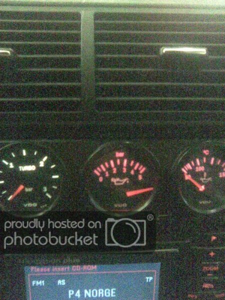

#1 Skrevet Januar 2, 2009 Var ute å kjørte i nysnøen med s3en isted, og fikk plutselig opp varslellampe for oljetrykk, og som måleren viser, er trykket litt over normalt.. Skiftet olje for rundt 1000km siden, til Titan Supersyn SAE 5W-40, og oljenivået er ok. Trykket ligger rundt normalt ved vanlig tomgang, men stiger langt over skalaen tvert turtallet økes. 0 Del dette innlegget Lenke til innlegg Del på andre sider Flere delingsalternativer...

#5 Skrevet Januar 3, 2009 Trykket ligger på rundt 3bar på tomgang når motoren går på tomgang. Kan høyt oljenivå forårsake for høyt oljetrykk? 0 Del dette innlegget Lenke til innlegg Del på andre sider Flere delingsalternativer...

#10 Skrevet Januar 3, 2009 Skiftet filter ja, og det skal være riktig filter i følge mekonomen. Oljetrykket på tomgang synker når motoren er varm (fra 4,5bar til 3bar) Men det er først når motoren er varm, og får litt turtall at oljetrykket overstiger langt over normalt, og varslellampa kommer opp. Men såfort clutchen trykkes inn, synker oljetrykket igjen 0 Del dette innlegget Lenke til innlegg Del på andre sider Flere delingsalternativer...
