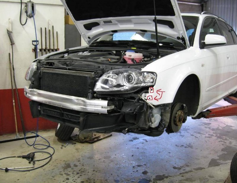

Her sitter de 2 (4) mutterene som Inge snakker om i punkt 3, som sitter veldig vansklig til..
