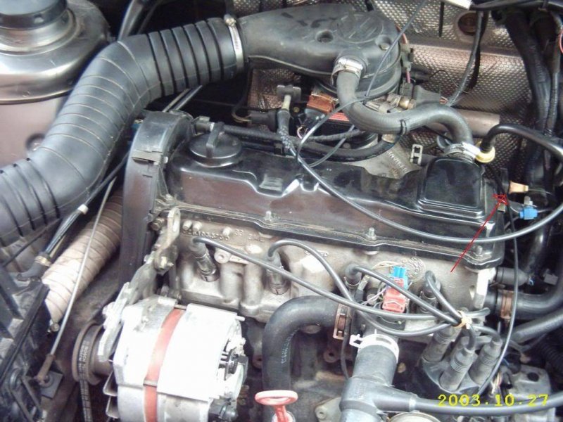

#3 Skrevet Januar 7, 2009 skal være med 1 ledning ja, Også skal det være et kontakt stykke ved toppdekselet i bakkant/siden på girkasse siden. 0 Del dette innlegget Lenke til innlegg Del på andre sider Flere delingsalternativer...

#6 Skrevet Januar 8, 2009 nei, er ikke noe spenning der, da den genereres av sonden Okai! Hvordan eksaktlig ser den kontkta ut a? Jeg har bare en ledning se. Takk for hjelpen! Mvh 0 Del dette innlegget Lenke til innlegg Del på andre sider Flere delingsalternativer...
#7 Skrevet Januar 8, 2009 Okai! Hvordan eksaktlig ser den kontkta ut a? Jeg har bare en ledning se. Takk for hjelpen! Mvh Slik så det ut på min iallefall. 0 Del dette innlegget Lenke til innlegg Del på andre sider Flere delingsalternativer...
