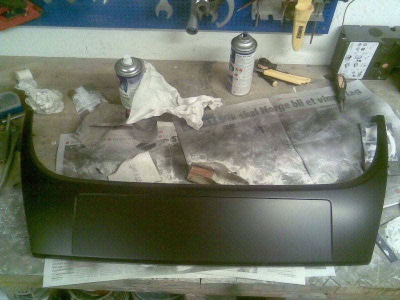

#19 Skrevet Januar 20, 2009 Nice! Veldig spent på å høre hvordan det ser ut og funker. Ikke skyt meg da hvis det går CRAP. E vart bra: rock : 0 Del dette innlegget Lenke til innlegg Del på andre sider Flere delingsalternativer...
#20 Skrevet Januar 20, 2009 Golden! Legg ut litt bilder. Hvor bestilte du fra? 0 Del dette innlegget Lenke til innlegg Del på andre sider Flere delingsalternativer...
#21 Skrevet Januar 20, 2009 et dårli bilde da. men men. 0 Del dette innlegget Lenke til innlegg Del på andre sider Flere delingsalternativer...
#22 Skrevet Januar 20, 2009 Hmmm... er det krommen du har lakket over nå? 0 Del dette innlegget Lenke til innlegg Del på andre sider Flere delingsalternativer...
#23 Skrevet Januar 20, 2009 Hmmm... er det krommen du har lakket over nå? jupp:) 0 Del dette innlegget Lenke til innlegg Del på andre sider Flere delingsalternativer...
#24 Skrevet Januar 20, 2009 Så veldig bra ut det dær. 0 Del dette innlegget Lenke til innlegg Del på andre sider Flere delingsalternativer...
