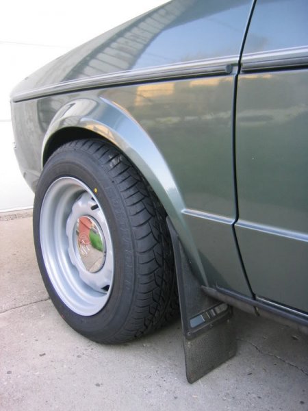

Hvis dette bildet stemmer (og jeg leser riktig på siden av dekket), så skal 175/50-13 se omtrent slik ut på 7x13 Allycat:
Kan felgen på bildet være 7"? Er den ikke mye breiere enn de jeg har?
Tipper at innpresset er lavere enn på dine felger, så det er bare feitere kant.
