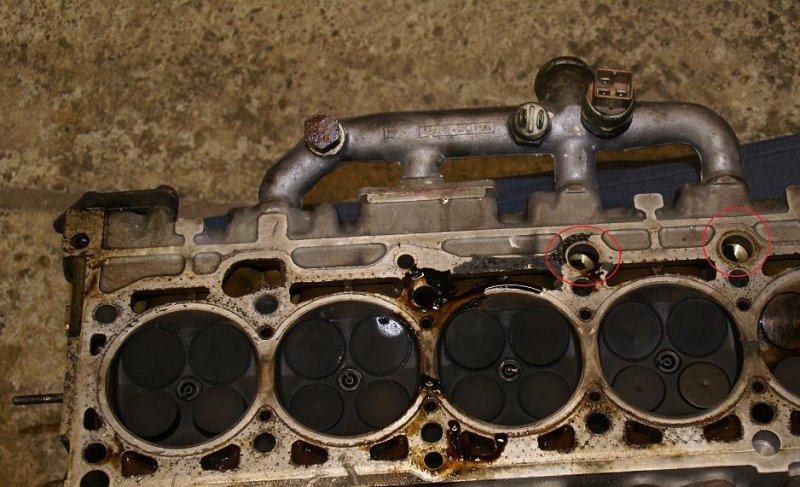

#5 Skrevet Januar 17, 2009 Her er to bilder til, av topppakningen på blokka og toppen. Legg merke til hullet til kjølingen i to ringene jeg har avmerket her, skal det være så ujevnt maskinert? 0 Del dette innlegget Lenke til innlegg Del på andre sider Flere delingsalternativer...
#6 Skrevet Januar 17, 2009 (endret) Her er to bilder til, av topppakningen på blokka og toppen. Legg merke til hullet til kjølingen i to ringene jeg har avmerket her, skal det være så ujevnt maskinert? Alle 3b toppene jeg har sett ser sånn ut. Nå er det vel også sånn at pakningen ryker bak 80% av gangene. 0 Del dette innlegget Lenke til innlegg Del på andre sider Flere delingsalternativer...
#7 Skrevet Januar 17, 2009 Det skal være sånn, er sånn på min AAN topp også. 0 Del dette innlegget Lenke til innlegg Del på andre sider Flere delingsalternativer...

#12 Skrevet Januar 18, 2009 Er det en stålpakning? Er det bildene på min pc som er så dårlige eller ser jeg så dårlig? Torkjell: Det blir ikke lettere rådebank på en 3B enn en AAN pga vann, de har jo de samme delene... Som Roger sier, prøv å sende deler av forbrenningstrykket gjennom det lille hullet i toppakninga og inn i en annen sylinder som på det tidspunktet ikke har planer om å tenne akkurat der, det blir det rare lyder av 0 Del dette innlegget Lenke til innlegg Del på andre sider Flere delingsalternativer...
#13 Skrevet Januar 18, 2009 Er det en stålpakning? Er det bildene på min pc som er så dårlige eller ser jeg så dårlig? Torkjell: Det blir ikke lettere rådebank på en 3B enn en AAN pga vann, de har jo de samme delene... Som Roger sier, prøv å sende deler av forbrenningstrykket gjennom det lille hullet i toppakninga og inn i en annen sylinder som på det tidspunktet ikke har planer om å tenne akkurat der, det blir det rare lyder av Ikke pga vann men mener det er lettere og få tenningsbank når man har fordeler en induviduelle coiler. Flere som har sagt det jaffal... 0 Del dette innlegget Lenke til innlegg Del på andre sider Flere delingsalternativer...
#14 Skrevet Januar 18, 2009 (endret) Ja, det er stålpakning. Høres ut som det kan være synderen da, dere som mener det vet hva dere prater om Motor er forresten overhalt for 2 år siden da alle lagre ble byttet, og det gir vel heller ikke noe støtte til teorien om lagrerras. Spørsmålet nå er hvordan dette kan ha oppstått? lite lysten på at dette skal skje på nytt når jeg pusler det sammen igjen. Toppen skal inn til en skjekk iallefall, ser ut som det har blitt ett lite merke i den der pakningen har gått. 0 Del dette innlegget Lenke til innlegg Del på andre sider Flere delingsalternativer...
#15 Skrevet Januar 18, 2009 Det der er en organisk papp toppakning, så det så Fin til orginale sugemotorer den... Er vel mest sannsynlig tenningsbank som har tatt kvelden på pakninga, så vil man være trygg på at det ikke skal skje igjen er det jo bare å gå igjennom alt vedrørende motorstyring bensin, tenning Og så setter man inn en flerlags stålpakning, som disse motorene skal ha... 0 Del dette innlegget Lenke til innlegg Del på andre sider Flere delingsalternativer...
#16 Skrevet Januar 18, 2009 (endret) Årsak - det spørs jo hvilken effekt motoren yter. Er den noe særlig over orginal så kan man vel ikke se bort i fra at pakningen rett og slett ikke har tålt belastningen over tid og at det ikke nødvendigvis er noe annet galt. Er det orginal effekt og man ikke har smurt boltene eller på annen måte fusket med momentet så kan en toppakning av denne typen ta kvelden etter 2 år. Hvor mye man skal spekulere og gjøre blir jo opp til eier, her finnes enkle og kompliserte veier til oppstart av motor. I enkleste fall planer man toppen hvis den ikke er rett og ikke har skade mellom 4 og 5 og monterer ny stålpakning. Og håper at alt annet er ok. Så kan man gjøre som Ole sier, sjekke tenning, bensin, etc slik at man utelukker det som årsak evt utbedrer årsak. Så kan man plukke av bunnpanne og av med rådelagre og sjekke disse, mye kan skje på 2 år. Mye kan faktisk skje på 2 sekunder uavhengig av om det var 20 år eller 2 dager siden lagrene var nye. 0 Del dette innlegget Lenke til innlegg Del på andre sider Flere delingsalternativer...
#17 Skrevet Januar 18, 2009 Det der er en organisk papp toppakning, så det så Fin til orginale sugemotorer den... Er vel mest sannsynlig tenningsbank som har tatt kvelden på pakninga, så vil man være trygg på at det ikke skal skje igjen er det jo bare å gå igjennom alt vedrørende motorstyring bensin, tenning Og så setter man inn en flerlags stålpakning, som disse motorene skal ha... jepp jeg også stussa på at dette var en stålpakning. Den 3-lags stålpaknina jeg har ser ikke slik ut. Den har ikke dei "crome" ringane som ligger rundt sylinderen. men anyway. 0 Del dette innlegget Lenke til innlegg Del på andre sider Flere delingsalternativer...
#18 Skrevet Januar 18, 2009 Stålringer rundt sylinderen gjør det desverre ikke til stål-toppakning...pakninga er av papir med forsterkninger (som alle andre papp-pakninger til topplokk). Det hender toppen får seg en liten smak av den "sveiseflammen" som står mellom de to sylindrene, og da er den tydelig smelta ned...regner med du sjekker dette Vidar Den papp-pakninga er vel fortsatt å få kjøpt til 7A-motorene såvidt jeg veit, heldigvis ikke til turbomotorene lenger (såvidt meg bekjent i hvertfall). Vidar: Sjekk toppen din nøye (min personlige mening er å planslipe, men opp til deg), sjekk toppdekket på blokka, gjør alt ordentlig reint, monter med ny flerlags stålpakning og nye bolter trukket til med riktig moment, så gjetter jeg på at du har kjørbar bil igjen. Lykke til 0 Del dette innlegget Lenke til innlegg Del på andre sider Flere delingsalternativer...
#19 Skrevet Januar 18, 2009 (endret) Haha, er det mulig Jeg kom frem til at det måtte være en stålpakning da den gamle sorten av papir\papp ikke var i salg da den ble byttet sist, har aldri sett disse i virkeligheten. Det er mange år siden denne har gått på orginalt turbotrykk, så det er vel mulig at den ikke har tålt effekten da.. Om det ikke er unormalt at den går der den har gått er det vel bare å handle ny pakning, strekkbolter og litt annet tjafs så fort som råd er, så er det kanskje håp for funäsdalen òg ;)Toppen blir iallefall planslipt regner jeg med, da det ble ett lite merke i den etter bruddet. Skal ta en titt på veiva og lagrene for sikkerhets skyld tror jeg, bare for å være på den sikre siden. Takk for alle tips og observasjoner! 0 Del dette innlegget Lenke til innlegg Del på andre sider Flere delingsalternativer...
#20 Skrevet Januar 18, 2009 Haha, er det mulig Jeg kom frem til at det måtte være en stålpakning da den gamle sorten av papir\papp ikke var i salg da den ble byttet sist, har aldri sett disse i virkeligheten. Det er mange år siden denne har gått på orginalt turbotrykk, så det er vel mulig at den ikke har tålt effekten da.. Om det ikke er unormalt at den går der den har gått er det vel bare å handle ny pakning, strekkbolter og litt annet tjafs så fort som råd er, så er det kanskje håp for funäsdalen òg ;)Toppen blir iallefall planslipt regner jeg med, da det ble ett lite merke i den etter bruddet. Skal ta en titt på veiva og lagrene for sikkerhets skyld tror jeg, bare for å være på den sikre siden. Takk for alle tips og observasjoner! Trenger ikke være flau vel...vi lærer hver dag alle menn. Jeg liker tanken på at du skal planslipe... Hvis du er bekymra for bøyde råder, kan du sjekke hvor høyt stemplene står på top dead center med måleur med 1/100 mm måleskala. 0 Del dette innlegget Lenke til innlegg Del på andre sider Flere delingsalternativer...
