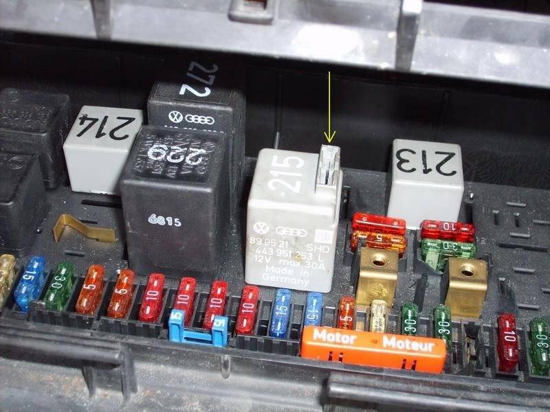

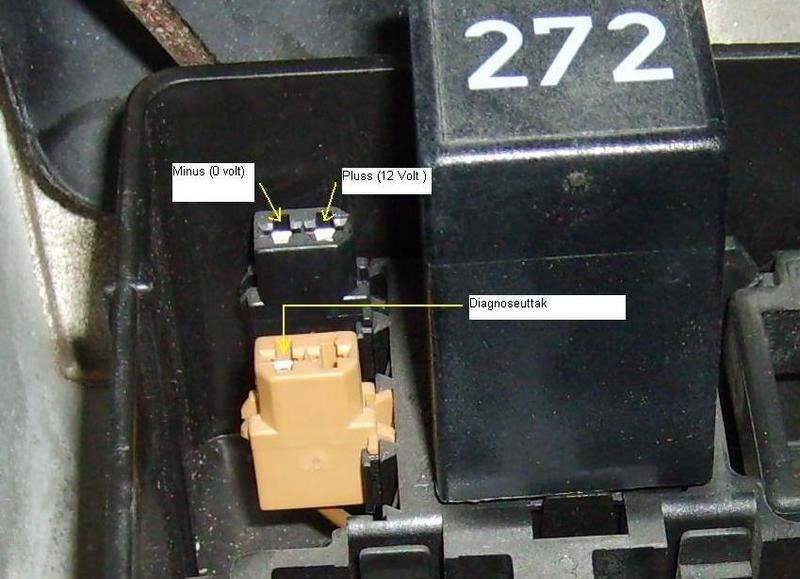

For å lese ut feilkodene må du finne diagnosepluggen(e)/bensinpumperelèet. På biler med KE-Jetronic, KE3-Jetronic og Monomotronic sitter pluggen(e)/bensinpumperelèet i sikringsboksen under panseret. Se bilder under.
Pluggene i Audi 100 med KE3-Jetronic.
Relèet i Audi 80 med KE-Jetronic. Er omtrent likt med Monomotronic.

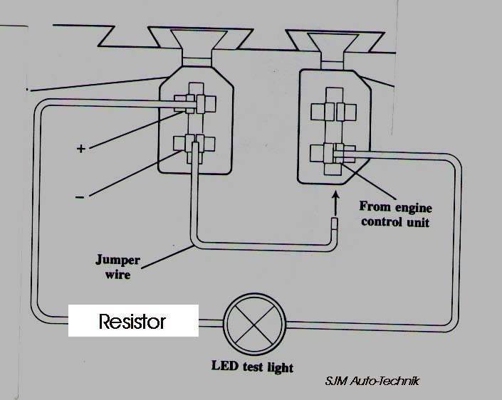

Har du varsellyset i instrumentpanelet kan du bruke dette, om ikke lager du en testledning med f.eks. lysdiode. Se bilde under (lånt av SJM). Her er også vist hvordan du kopler til lysdioden og ledningen/lasken man bruker for å sette i gang blinkingen av feilkoder på OBD-I.
Først av alt. For å være på den sikre siden, mål med voltmeter/multimeter hvor du har +12V og minus i den svarte pluggen (for å unngå feilkopling). Normalt er + i den enden av pluggen som er kileformet.
Kople til lysdioden som vist på bildet under. For å starte sekvensen kopler du sammen (lasker) minus i den svarte pluggen og diagnoseuttaket i den andre pluggen i minst 4 sekunder. Lasken er kalt jumper wire på bildet. Når du fjerner lasken vil lysdioden/varsellampen lyse i 2.5 sekunder for så å være av i 2.5 sekunder. Etterpå vil feilkoden(e) komme ut, tell antall blink før hver pause. Hver feilkode består av 4 siffer!
Får du f.eks. 4 blink, 2.5 sek pause, 4 blink, 2.5 sek pause, 4 blink, 2.5 sek pause, 4 blink, 2.5 sek pause har du kode 4444 som betyr at ingen feilkoder er registrert. Får du andre koder vil feilkoden gjenta seg til du setter i og fjerner lasken igjen, da vil du kunne lese ut neste kode.
Fremgangsmåten for avlesing/fjerning av feilkoder er akkurat den samme på biler uten diagnoseplugg(er) men med sikringsholder i bensinpumperelèet. Her bruker du en sikring i stedet for ledningen/lasken i forklaringen over. Avlesingen gjøres via varsellampen i instrumentpanelet.
