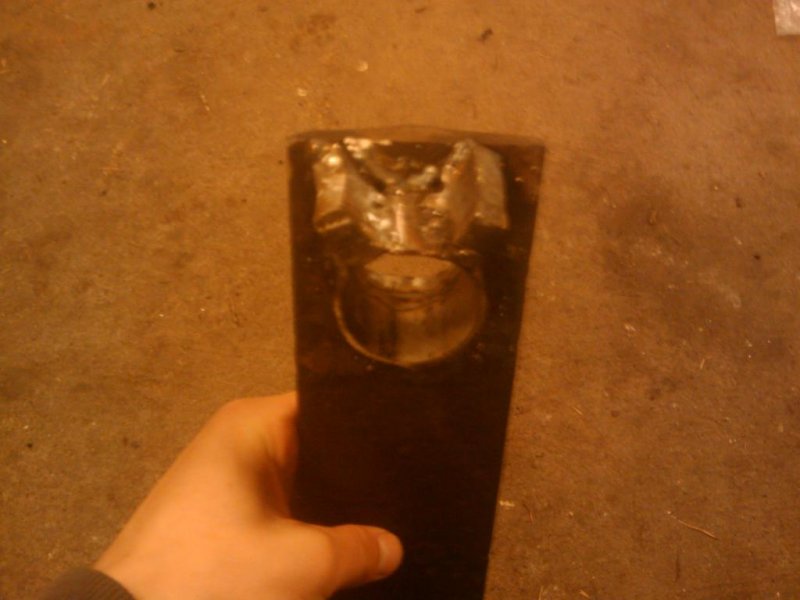

#14 Skrevet Januar 22, 2009 Var idag og henta ut det jeg trengte av deler, gleda meg til og skru som en helt. Men gikk på motstand fra første turn.. Alt begynte da jeg skulle ha av reimhjulet som sitter på veiva. Hadde lagd meg verktøy som jeg trodde holdt, men den gang ei. Ble bøyd i alle slags fasonger da jeg prøvde og løsne bolten fra hell. Så da ringte jeg møller på forus og ganndal for og spørre om jeg kunne få låne verktøy av de. Fikk bent og greit nei til svar, til tross for at jeg hadde handlet deler fra de. Begynnte og se litt mørkt på saken, men fant ut at det ikke gikk og deppe, så jeg satte igang på nytt med å lage ett nytt låseverktøy. Denne gang av overdimensjonert gods. Tok meg endel timer med vikelsliper, sveising og målebånd, men du fytte rakkern som det holdt Så var det neste problem. Da jeg skulle ha av termostat hus, knakk den ene bolten. Prøvde mange løsniger, slå den ut med flattjern og hammer, slå over noe små kopper og turne, varme og slå, alt til ingen nytte. Sveiste like så greit fast en mutter, og da kom den Monterte opp det jeg skulle, og skulle begynne på veivbolten, men da kom jeg plutselig på at jeg ikke hadde hentet moment nøkkel som var karftig nok. Sukk.. Men men, ny dag nye muligheter 0 Del dette innlegget Lenke til innlegg Del på andre sider Flere delingsalternativer...

#18 Skrevet Januar 23, 2009 Flott! Kan du legge ut et bilde av låseverktøyet du laget? Kjempe at dokumentene hjalp. Hehe det er alltid deilig å teste etter arbeidet og finne ut at alt fungerer. 0 Del dette innlegget Lenke til innlegg Del på andre sider Flere delingsalternativer...
#19 Skrevet Januar 24, 2009 Joda, skal poste et bilde av det jeg. Ikke akkurat det vakreste synet, men det holdt. Skal se om jeg skal ut til verkstedet idag. Må ta da bilde da jeg ikke har det 0 Del dette innlegget Lenke til innlegg Del på andre sider Flere delingsalternativer...

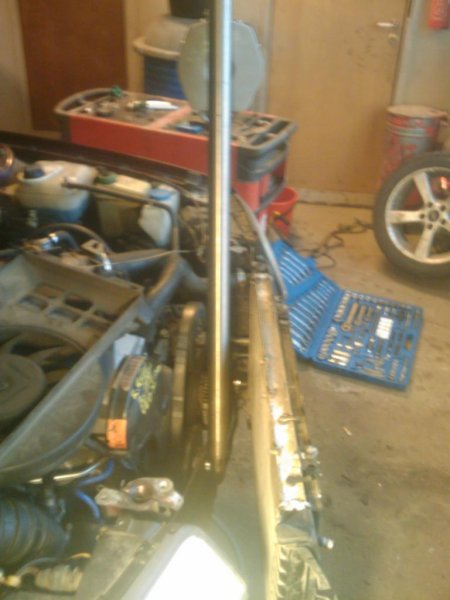

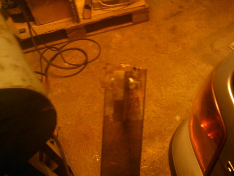

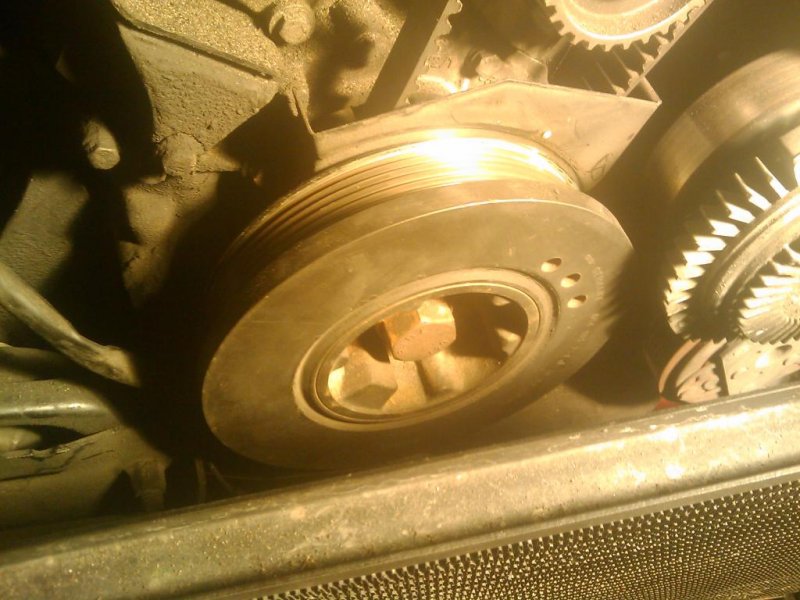

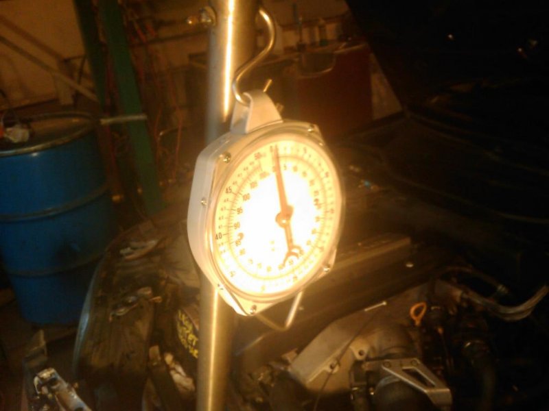

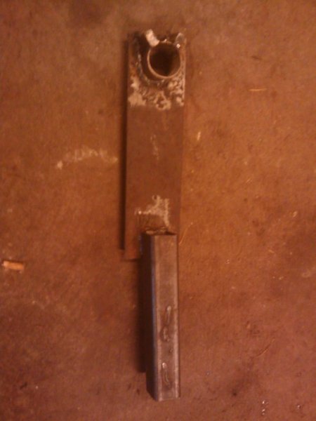

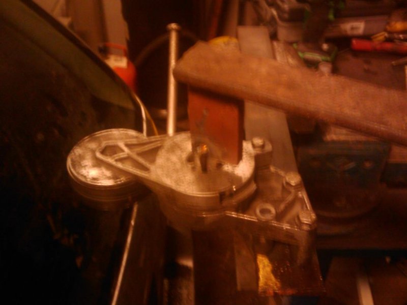

#20 Skrevet Januar 28, 2009 Legger ut noen bilder av låseverktøyet reimhjulet mitt, momentnøkkelen og verktøyet for og spenne opp strammehjul til viftereim. Ikke de vakreste synene, men de gjorde jobben 0 Del dette innlegget Lenke til innlegg Del på andre sider Flere delingsalternativer...
#21 Skrevet Januar 28, 2009 Noen fler bilder. Håper de er til nytte for noen. 0 Del dette innlegget Lenke til innlegg Del på andre sider Flere delingsalternativer...
