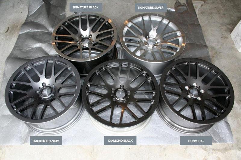

#1 Skrevet Januar 20, 2009 Var inne å tittet på en tråd her på forumet,om en som hadde kjøpt Golf V GTI. Han hadde funnet ut hvilke felger han skulle ha på GTI'en sin, og la inn et bilde av en tysk hvit GTI med Morr-felger på. Jeg finner ikke igjen den tråden... Jeg var inne å så på sidene til http://www.morralloys.com/ og ser at de er hovedsaklig til BMW og Porsche. Er det mulig å få disse felgene (Monoforged VS8) til å passe på en Audi A4 B7, og hva skal i tilfelle til? Syntes de felgene var griserå!! Noen som vet? 0 Del dette innlegget Lenke til innlegg Del på andre sider Flere delingsalternativer...

#5 Skrevet Januar 21, 2009 Hvis du ikke MÅ ha Gungrey,finner du nesten like her . Ellers så får man kjøpt adaptere,så du får på MORR felgene på A4`n. Syntes 710 er litt kule på B7 0 Del dette innlegget Lenke til innlegg Del på andre sider Flere delingsalternativer...
#6 Skrevet Januar 21, 2009 Hvis du ikke MÅ ha Gungrey,finner du nesten like her . Ellers så får man kjøpt adaptere,så du får på MORR felgene på A4`n. Nei, jeg ville ikke hatt de grå, jeg ville hatt de som heter Signature Black. Får man kjøpt disse adapterene på vanlige dekksjapper? De bygger vel litt utover, slik som en spacer eller? De er vel ikke godkjent, er de? 0 Del dette innlegget Lenke til innlegg Del på andre sider Flere delingsalternativer...
#7 Skrevet Januar 21, 2009 "smoked titanium" ser jo litt feit ut da.... Har sendt mail til Velocity... Spent nå. 0 Del dette innlegget Lenke til innlegg Del på andre sider Flere delingsalternativer...
#8 Skrevet Januar 21, 2009 Minimum tykkelse på adapterne er vel 15-20 mm så du er avhengig av at felgen har ET rundt 50-55. Lavere ET vil trolig gi problemer med subbing. 0 Del dette innlegget Lenke til innlegg Del på andre sider Flere delingsalternativer...
#9 Skrevet Januar 21, 2009 Adaptere med boltmønster forandreing er vel minimum 20mm om jeg ikke husker feil. Du finner det her http://www.h-r.com Det er DRS system spacere med TÜV. 0 Del dette innlegget Lenke til innlegg Del på andre sider Flere delingsalternativer...
#10 Skrevet Januar 21, 2009 Mye greier for å få de på, kan det se ut som. Jeg har sendt mail til de, så jeg får vente i spenning på svar. Jeg har så lyst på de hjula!! 0 Del dette innlegget Lenke til innlegg Del på andre sider Flere delingsalternativer...
