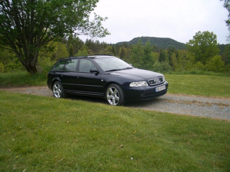

#3 Skrevet Januar 21, 2009 Hei Jeg hadde RS6 i 18" på min s4b5 første sommeren.. De hadde ET35 og måtte spaces framme pga bremsene forran er ganske store! Synes felgene var veldig fine på bilen, men gikk over til BBS CH så jeg slapp å space... Når det kommer til dim så kommer det vel litt ann på underlaget du kjører på.. 19" ser unektelig bra ut med senk, men kjører du mye på dårlig underlag (som jeg gjør i Oslo) kan det fort bli bulker.. men anyways tror jeg valget av rs6 vil bli bra uansett 18 eller 19"!! 0 Del dette innlegget Lenke til innlegg Del på andre sider Flere delingsalternativer...

#5 Skrevet Januar 21, 2009 Her er forresten et bilde av min kjære skodd i 18" rs6 0 Del dette innlegget Lenke til innlegg Del på andre sider Flere delingsalternativer...
