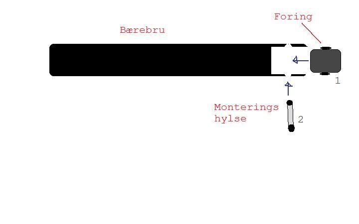

#10 Skrevet Januar 25, 2009 så hvis jeg har forstått rett nå, eller misforstått helt:D selve foringen dras ut, mens hylsa stikkes opp som vist på denne fantastiske tegningen?? først inn med foringen, så hylsa?? 0 Del dette innlegget Lenke til innlegg Del på andre sider Flere delingsalternativer...
#11 Skrevet Januar 25, 2009 Jepp, helt riktig! Og armen går ikke ut hvis ikke hylsa er fjernet.. Gjorde samme som PerL, og brukte hylsen omigjen. Da forstod jeg hvorfor de bør byttes, de blir lettere deformert og krever litt overtalelse for å gå inn igjen. Kjøp nye! 0 Del dette innlegget Lenke til innlegg Del på andre sider Flere delingsalternativer...
