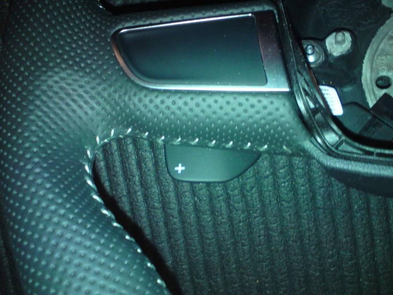

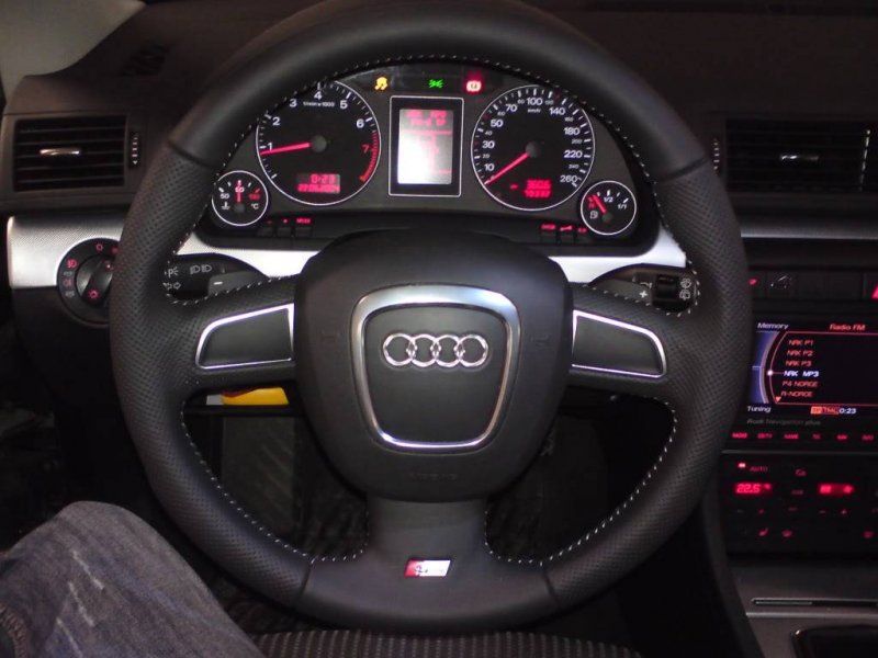

#1 Skrevet Januar 28, 2009 Hei! Har hatt dette liggende en stund så tenkte jeg måtte få det montert. Selvfølgelig ikke noen funksjon i knappene, men hadde de ikke før heller så savner ikke noe. Rattet er helt fantastiks å se på og holde it. Eneste minuset er å sette seg i iskald bil å ta i den delen som er alu......... Men men vet det er en til her som har montert dette rattet...Hvis du er der ute, hvordan fikk du lys i knappene? Og hvordan kan man ta ut RS4 merket? Har nå mitt gamle ratt til salgs til høystbydende. Gull for de som har TIP og ønsker gir på rattet. E 0 Del dette innlegget Lenke til innlegg Del på andre sider Flere delingsalternativer...
#2 Skrevet Januar 28, 2009 Stilig... Ser på ebay at man kan kjøpe "s6" rattemblemer for å bytte ut de gamle, så tror nok det grå på rs4rattet ditt også. 0 Del dette innlegget Lenke til innlegg Del på andre sider Flere delingsalternativer...
#3 Skrevet Januar 28, 2009 Hello! Har prøvd å fjerne fra s-line rattet å der er det bare å bende det ut. Men må RS4en så sitter det i metallet og ikke bare i skinnet. Har ikke lyst å bryte på det og lage stygge merker i ratt og merke. Får se 0 Del dette innlegget Lenke til innlegg Del på andre sider Flere delingsalternativer...
#4 Skrevet Januar 28, 2009 (endret) Jeg skrudde av aludelen nede på rattet og tok ut RS4-merket den veien. Sitter i noen små skruer på baksiden. Merket sitter i noen små mothaker. S-Linemerket limte jeg på med dobbeltsidig tape. Lys i knappene fikk jeg med en gang når alle ledninger var koblet sammen. Det får ikke du pga. du ikke har multiratt fra før. Det er en egen ledning inne i originalrattet som du ikke har som går til multiknappene for at de skal fungere og som samtidig gir lys. 0 Del dette innlegget Lenke til innlegg Del på andre sider Flere delingsalternativer...

#6 Skrevet Januar 28, 2009 Jeg skrudde av aludelen nede på rattet og tok ut RS4-merket den veien. Sitter i noen små skruer på baksiden. Merket sitter i noen små mothaker. S-Linemerket limte jeg på med dobbeltsidig tape. Lys i knappene fikk jeg med en gang når alle ledninger var koblet sammen. Det får ikke du pga. du ikke har multiratt fra før. Det er en egen ledning inne i originalrattet som du ikke har som går til multiknappene for at de skal fungere og som samtidig gir lys. Hei Inge! Stemmer det var du som hadde samme ratt ja. Har prøvd å dele den nederste delen, men turte ikke bryte så mye. Fant 2 skruer og fjernet de, men satt fortsatt sammen....??? Noen tips. Den kabelen som du har henter den strøm fra en egen utgang på rattstammen eller kommer det en ekstra kabel ut fra den gule\lilla kabelen? Så er det bare hvem som krasjer først for å få verifisert at airbaggen faktisk funker. Sjekket opp i ETKA og er i allefall samme kontrollmodulen i A4 B7 som i RS4. 0 Del dette innlegget Lenke til innlegg Del på andre sider Flere delingsalternativer...
#7 Skrevet Januar 28, 2009 Høystbydende ja...Hva ser du for deg? Hmmm...Ja si det. Tror nok ikke jeg lar det gå for noe under 3000,-..Har du tiptronic? Rattet er nydelig. Tykt perforert skinn og gjør seg med de børstetstål kantene. Bare send meg en PM hvis det kan være aktuelt. E 0 Del dette innlegget Lenke til innlegg Del på andre sider Flere delingsalternativer...
#8 Skrevet Januar 28, 2009 Hei Inge! Stemmer det var du som hadde samme ratt ja. Har prøvd å dele den nederste delen, men turte ikke bryte så mye. Fant 2 skruer og fjernet de, men satt fortsatt sammen....??? Noen tips. Den kabelen som du har henter den strøm fra en egen utgang på rattstammen eller kommer det en ekstra kabel ut fra den gule\lilla kabelen? Så er det bare hvem som krasjer først for å få verifisert at airbaggen faktisk funker. Sjekket opp i ETKA og er i allefall samme kontrollmodulen i A4 B7 som i RS4. Det er de 2 skruene som må ut. Aludelene er da delt i to men sitter ennå litt nesten som limt. Den ledningen som går til knappene på rattet er en egen i tillegg til den som er til airbaggen. Ikke noen ekstra fra gul/lilla. Kontrollmodulen er som du sier den samme men det er forskjell på en styreenhet som sender signaler til knappene på venstre side på rattet. BTW. Jeg håper jeg aldri finner ut om airbagen virker eller ikke. 0 Del dette innlegget Lenke til innlegg Del på andre sider Flere delingsalternativer...

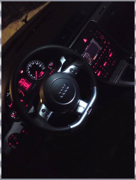

#12 Skrevet Januar 30, 2009 (endret) Jeg har TIP. Lurer på om hendlene vil fungere direkte ved montering? Er det kun litt Vag Com koding som må til eller må jeg trekke ledninger? Jag har Multifunk på mitt, men det kan vel flyttes over? 0 Del dette innlegget Lenke til innlegg Del på andre sider Flere delingsalternativer...
#13 Skrevet Januar 30, 2009 Fant ut av kablene for å få lys. I den sorte 6pins kontakten som er festet i ratter er det + på pinne 2 og minus på pinne 3. 0 Del dette innlegget Lenke til innlegg Del på andre sider Flere delingsalternativer...
#14 Skrevet Januar 30, 2009 Jeg har TIP. Lurer på om hendlene vil fungere direkte ved montering? Er det kun litt Vag Com koding som må til eller må jeg trekke ledninger? Jag har Multifunk på mitt, men det kan vel flyttes over? Hello Ronny! Mener å ha lest at hvis man har TIP så kan gir på ratt benyttes med litt VAG-Com koding. Noen som kan verifisere.? Sikkert fullt mulig å flytte MF over uten at jeg skal banne på det. E 0 Del dette innlegget Lenke til innlegg Del på andre sider Flere delingsalternativer...
