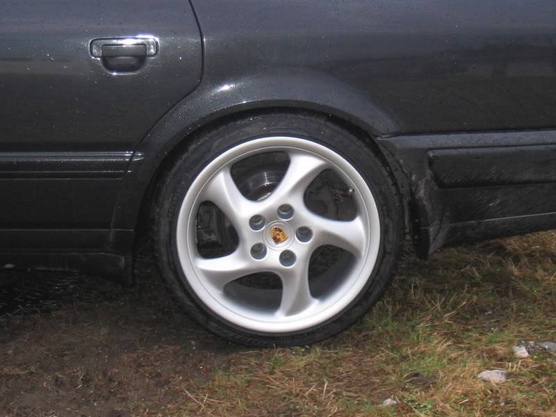

10x18 ET 25 med 255/35 18 dekk går AKKURAT innenfor bak på C4 quattro. Jeg kjørte med det cirka 2-3 mnd på min S4 uten subbing whatsoever. Men der har nok dekkmerke mye å si,tror det var noe Kumho eller noe slikt på min bil. Husker desverre ikke hvor mye plass det var innover....men jeg vil tro med riktig et og dekk så KAN 11 toms felg bak gå. Men det blir nok snakk om mm-klaring. Å såklart,bildebevis på ET25 :
Skal legges til at felgen stikker utenfor mens selve slitebanen på dekket går akkurat innenfor hjulbuen selv med max. neddemping. Så blir man stoppet av Tvilstilsynet blir de nok ikke så veldig blid da ;)
mehehe... hadde ikke tenkt å prøve å få skrevet disse inn i vognkortet akkurat:p
men, med et35 så stikker jo felgen 1cm lenger inn, og med 1'' bredere, dvs ca 1.3mm lenger ut igjen... så er det vel ikke langt unna det du hadde? sånn i teorien....
Blir vel ikke så langt unna nei,men da strekker du strikken ganske langt.....men som sagt. Jeg husker ikke hvor mye det var å gå på innover med de felga der.
