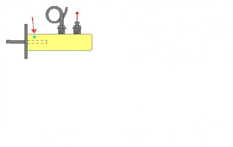

#12 Skrevet Februar 4, 2009 Har no vært ute å luftet slavesylinderen med trykkluft sånn som en i forumet foreslo, men fikk fremdeles ikke bilen i gir selvom clutchen var helt inne. Eg satt trykkluft på bremsevæskebeholderen og åpnet lufteskruen slik at det rant væske ut, det kom faktisk litt luft ut, men det hjalp fremdeles ikke: bh : Og ja, eg holdt øye med at væskenivået ikke kom under minimums streken! Noen sier at man må lufte baklengs på enkelte biler, men hvis dere ser på tegningen (som skal forestille en slavesylinder!) så lurer eg på om d e mulig å få ut den luftboblen som er vist med rød pil. Hvis det i verste fall er luft akkurat der.... Blir glad for alle forslag dere kommer med:) 0 Del dette innlegget Lenke til innlegg Del på andre sider Flere delingsalternativer...
#13 Skrevet Februar 4, 2009 Slavesylinderen. 0 Del dette innlegget Lenke til innlegg Del på andre sider Flere delingsalternativer...
