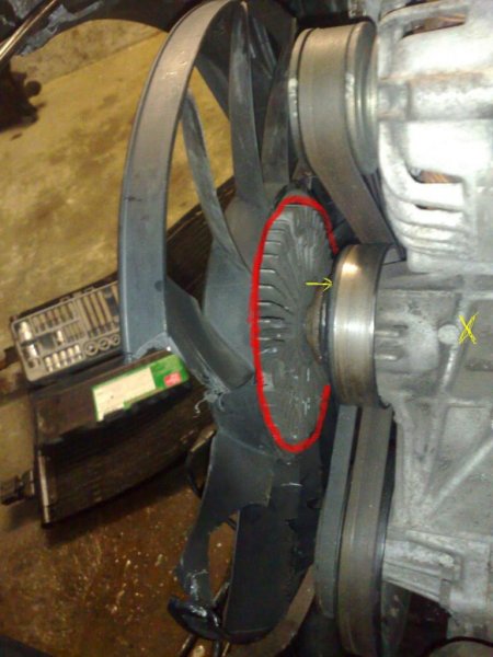

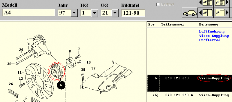

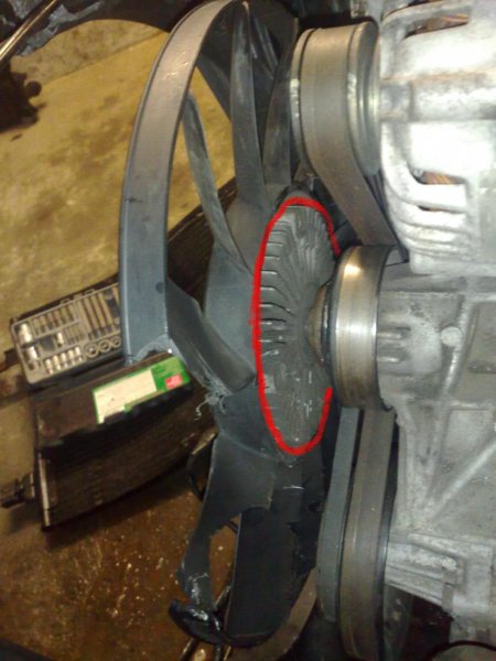

#1 Skrevet Februar 2, 2009 Har tidligere bulket fronten på bilen, prøver nå og ordne dette igjen. Har kjøpt alle delene som trengs, men har noen spørsmål! Hvordan i h******* får man demontert viskosekuplingen? 2 bilder merket med rødt hva jeg mener NB: har prøvd og banke på den uten hell, også prøvd og lirke den ut. noen mente at den satt i en skrue/bolt. Men hvor er den skruen/bolten? 0 Del dette innlegget Lenke til innlegg Del på andre sider Flere delingsalternativer...

#4 Skrevet Februar 2, 2009 8 mm umbraco inni braketten ( gult kryss ) bakkante og frem. Holde igjen med egnet verktøy ( egentlig et spesialverktøy ) i de små hullene i reimskiva. ( gul pil ) 0 Del dette innlegget Lenke til innlegg Del på andre sider Flere delingsalternativer...

#6 Skrevet Februar 2, 2009 8 mm umbraco inni braketten ( gult kryss ) bakkante og frem. Holde igjen med egnet verktøy ( egentlig et spesialverktøy ) i de små hullene i reimskiva. ( gul pil ) Det fungerte og skru ut den som du har krysset av der, men de skruene som pilene peker på, er så og si umulig og komme til.. jeg har i hvert fall ikke det spesielverktøyet Ordnet seg nå. Fikk ut viskosekuplingen med reimdrevet. Håper høgger'n har denne eller møller! 0 Del dette innlegget Lenke til innlegg Del på andre sider Flere delingsalternativer...
#7 Skrevet Februar 2, 2009 Ingen skruer der jeg satte pila altså! Kun små hull for å holde igjen reimhjulet da man løsner den 8 mm umbracoen. reimhjulet og viscokoblinga er såvidt jeg husker en komplett del. 0 Del dette innlegget Lenke til innlegg Del på andre sider Flere delingsalternativer...
