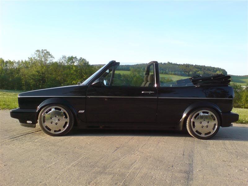

#8 Skrevet Februar 6, 2009 Sorry,ET60 var det..... Å et lite bilde av vidunderne 0 Del dette innlegget Lenke til innlegg Del på andre sider Flere delingsalternativer...

#12 Skrevet Februar 6, 2009 Sorry,ET60 var det.....Å et lite bilde av vidunderne Hva mätte du ut med for de der, disse her ligger pä Golf 1 forumet tilsalgs for 900 euro med bra dekk og adaptere. Prisen kunne diskuteres. 0 Del dette innlegget Lenke til innlegg Del på andre sider Flere delingsalternativer...
#13 Skrevet Februar 6, 2009 Det var gromme felger Pål! Skulle ønske jeg hadde en golf 1-2 å sette sånne på ! 0 Del dette innlegget Lenke til innlegg Del på andre sider Flere delingsalternativer...

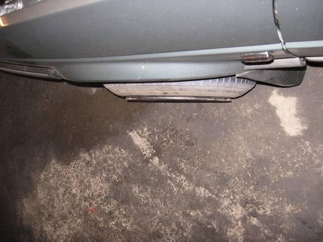

#21 Skrevet Februar 10, 2009 (endret) På 9" med ET30 får du problemet med fjørbein (gewinde, og muligens vanlige dempere) og styrestag. For å være ærlig, så tror jeg 9x16 ET20 kommer til å gå kjempebra om du har 215/35 eller 205/40, eller eventuelt 195/45 eller 40 for de som vil ha en så ekstrem strekk, og litt valsa/banka skjermbuer (den indre kanten må bort). Blir litt synsing fra min side, men er også basert på egne erfaringer med 9x14 ET20. Bilder for å illustrere "poken" på min med overnevnte bredde/størrelse/innpress (altså likt som det du vil ha, bare med 2"er mindre og med 195/45 dekk): Poenget og konklusjonen var: Go for it: ja : 0 Del dette innlegget Lenke til innlegg Del på andre sider Flere delingsalternativer...

#23 Skrevet Februar 10, 2009 (endret) På 9" med ET30 får du problemet med fjørbein (gewinde, og muligens vanlige dempere) og styrestag. For å være ærlig, så tror jeg 9x16 ET20 kommer til å gå kjempebra om du har 215/35 eller 205/40, eller eventuelt 195/45 eller 40 for de som vil ha en så ekstrem strekk, og litt valsa/banka skjermbuer (den indre kanten må bort). Blir litt synsing fra min side, men er også basert på egne erfaringer med 9x14 ET20. Bilder for å illustrere "poken" på min med overnevnte bredde/størrelse/innpress (altså likt som det du vil ha, bare med 2"er mindre og med 195/45 dekk): Poenget og konklusjonen var: Go for it: ja : har du tatt høyde for hvor mye bredderen hjelper deg her? her er et bilde av 8" bredde og ET 0 (som ikke blir veldig ulikt 9" ET 20) med "riktig" camber - altså ikke negativ og det her skal godt gjøres å få innunder med "normal" valsing, enkelt å greit, også til tross for at jeg har 155 gummi - for din del vil det bety 195 gummi for å få en skrå nok dekkside. det jeg prøver å si er at det er mulig men ikke uten etterarbeid, med mindre du treffer på en som virkelig kan valsinga si 0 Del dette innlegget Lenke til innlegg Del på andre sider Flere delingsalternativer...
#24 Skrevet Februar 11, 2009 har du tatt høyde for hvor mye bredderen hjelper deg her? De 0.3 centimetrene bredderen "hjelper" meg her er ikke noe å bry seg om. Under bredderen var skjermen umodifisert og helt originale skjermbuer - ikke kuttet, banket eller valset noe - og det subbet ikke i det hele tatt. 0 Del dette innlegget Lenke til innlegg Del på andre sider Flere delingsalternativer...
