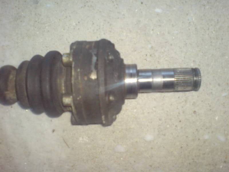

(bildet er 90 grader feil... )

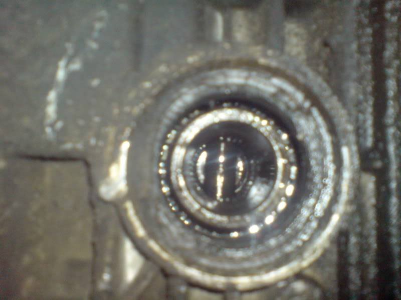

Hva er den sylinderen innerst? litt dårlig og se, men ser ellers alt greit ut?
alt ser i grunn likt ut rundt hele, bortsett fra at det kan se ut som en slags låsering av noe slag nesten ytterst på akslingen...
Bilder er vel gunstig her. Hva henger igjen på girkassen ?
Det sitter en drivflens på kassa, denne har splines og er tredd inn i kassa. I midten av denne drivflensen sitter det en umbrakobolt, denne skal bare holde flensen inntil kassa og ryker nok fort når hjulet stikker avgårde.
Er du skikkelig heldig er det bare å skru indre dreivakselledd fra drivflensen, få ut restene av den knekkte bolten i girkassa, få tak i en ny bolt og skru på igjen.
Er du uheldig er kassa ødelagt, drivaksel bøyd, bærearm bøyd, styrestag bøyd osv :(

da fikk jeg av drivakslingen, og tenna på akslingen virker ok...
jeg har prøvd og stikke inn akslingen i girkassen, men får den ikke helt inn med håndkraft..
har ikke undersøkt nøye hvordan det ser ut inne i girkassen, men det ser ut som tannhjeluene ser fine ut, men litt lenger inn kan det se ut som en slags sylinder innerst...?? er det normalt??
kan jeg bare hammre akslingen inn på plass???

haisann, skjedde akurakk det samme med min bil for en stund siden. og till alt hell gikk det bra med kassa for min del.
Var en luring som hadde satt på ny stab stag foring men glemt skiva ! LUUURT !
så derfor skjedde det som skjedde må, hjulet gikk rett i hjuhuset, akselen hoppet ut og ja.. du veit.
Vi passet på at den gikk inn i sporene og deretter klonket vi den inn igjen..
Så får håpe du har hatt like flaks, for da er er det en kurant jobb :)
