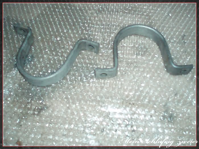

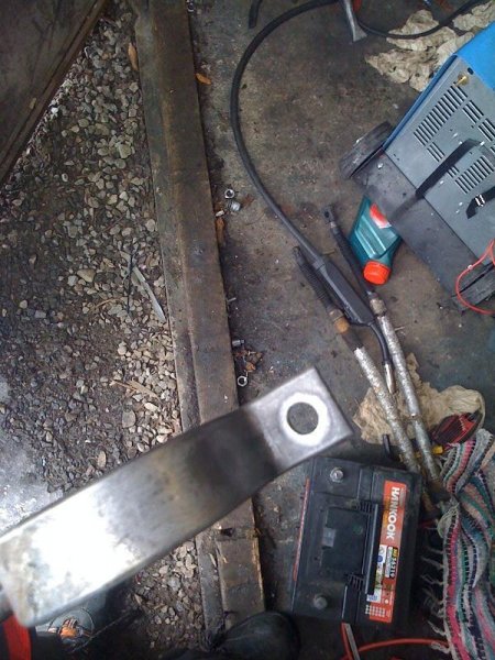

#16 Skrevet Mars 9, 2009 Her er en av brakettene til tannstaget på einsern min etter ett par timer i eddik måtte inn til min kjære bestemor å tjuvlåne ei flaske 0 Del dette innlegget Lenke til innlegg Del på andre sider Flere delingsalternativer...
