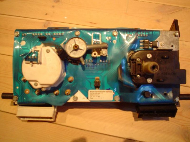

Bak på intrumentet er det en vakumklokke som jeg regner med skal kobles inn et sted får å regne forbruk eller noe i den duren.....Hvor skal det slangen kobles hen?

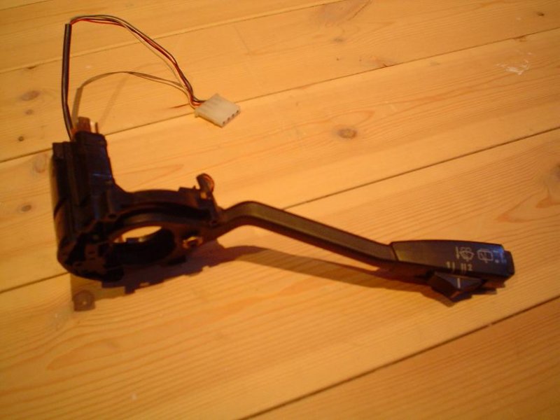

Har fått tak i en slik hendel til kørekomputeren....men i følge Mr Skotner hadde bilen hans ikke valg 1 og 2 på hendelen men kun nullstilling knappen.
Hvordan skal jeg koblen denne opp?

Vacum slangen skal kobles til etter spjeldet. Er en sånn liten nippel på baksiden mener jeg.
Kjøre computeren skal kobles til en tilsvarende kontakt i lednings nettet. Kan tenke meg du ikke har en slik plugg men ledningene går ut i fra en kontakt på gir kassen.
Så da skal jeg finne den pluggen på ledningsnettet til motoren da?
Sitter en litt stor plugg på girkassa ja.
