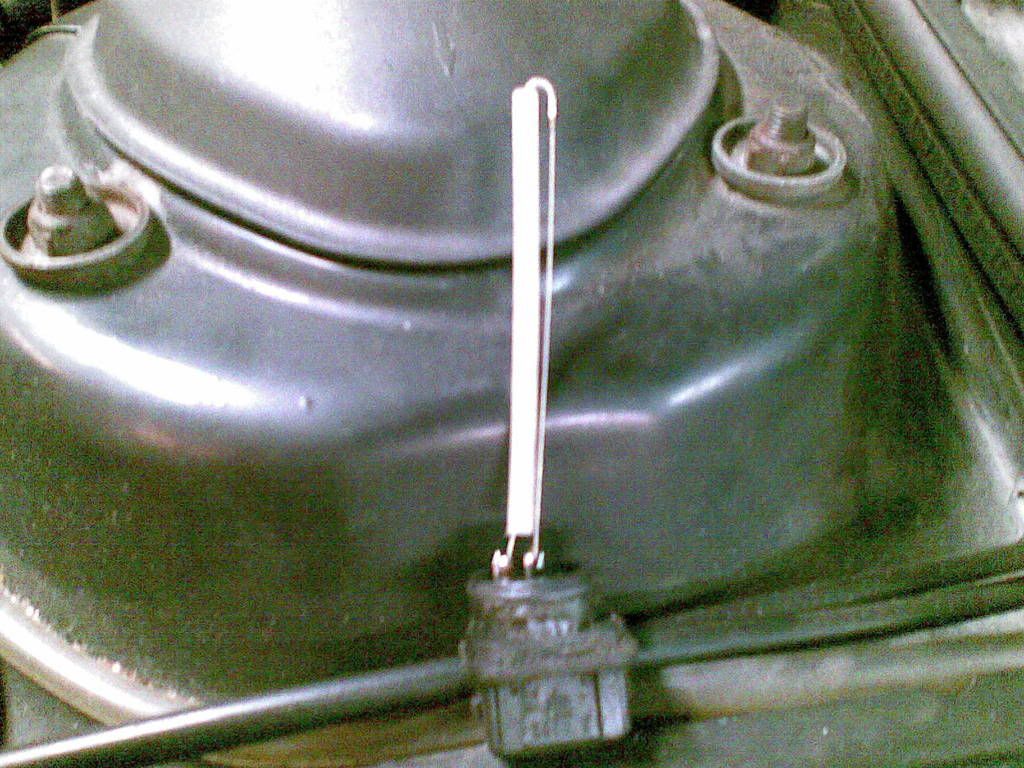

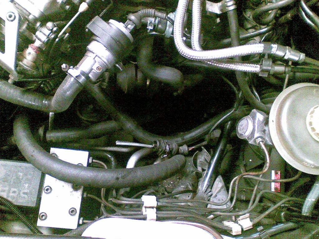

#1 Skrevet Februar 9, 2009 Har nettopp overhalt motor'n og når de som hjalp meg med det tok ut motoren så ble det med en sensor ut. Har montert nesten alt igjen nå men finner ikke hvor denne skal Noen som har en hjelpende hånd ? Ser ut som den skal i torpedoveggen kanskje! Ser ut for meg som en temp sensor som står tørt! Tok noen bilder med mobilen så beklager kvaliteten Sensor Oversiktsbilde på innsugssiden med sensoren! 0 Del dette innlegget Lenke til innlegg Del på andre sider Flere delingsalternativer...

#5 Skrevet Februar 9, 2009 Ser for meg ut som føleren til speedometeret. Sitter i en plasthylse på vestre side av gikassen, rett over/på innsiden indre drivknuten. Sjekk der 0 Del dette innlegget Lenke til innlegg Del på andre sider Flere delingsalternativer...
#6 Skrevet Februar 9, 2009 Kan hende den skal inn til girkassa. Mener å huske da jeg byttet motor og kassa på en 1.8tq så ved litt uflaks klarte jeg å dra av kappe på den senosr som sat på side og da så den lik ut den der. Kan hende det har skjedd hos deg og. Se om det er noen hull på kassa om du får den inn igjenn. Håper du finner det ut selv om min ikke var en S4 da men likhet er der. Ser for meg ut som føleren til speedometeret.Sitter i en plasthylse på vestre side av gikassen, rett over/på innsiden indre drivknuten. Sjekk der Dette skal sjekkes ja. Høres ut som det er der den hører hjemme ettersom 2 av dere mener det Kommer tilbake med tilbake-melding når jeg får sjekket etter jobben. 0 Del dette innlegget Lenke til innlegg Del på andre sider Flere delingsalternativer...
#7 Skrevet Februar 9, 2009 Tror denne er til speedometeret ditt ja.. 0 Del dette innlegget Lenke til innlegg Del på andre sider Flere delingsalternativer...
#8 Skrevet Februar 9, 2009 Garantert til speedometeret. Skiftet nettop denne selv. Sitter rett over venstre drivaksel. Denne delen er kun halvparten av hele sensoren, så du bør kjøpe deg en ny komplett. Kostet ca: 300.- på møller 0 Del dette innlegget Lenke til innlegg Del på andre sider Flere delingsalternativer...
#9 Skrevet Februar 9, 2009 Garantert til speedometeret.Skiftet nettop denne selv. Sitter rett over venstre drivaksel. Denne delen er kun halvparten av hele sensoren, så du bør kjøpe deg en ny komplett. Kostet ca: 300.- på møller Jepp stemte nok det. Skal høre med møller i morgen men tar nok en dag ell nå for dem har den sikkert ikke på lager oppi i trondheim. Men det ordner seg og det er godt. Så nå maler den som en liten kattunge Får kjøre den godt inn før jeg begynner å belaste og mate på litt;) Takker for fin hjelp igjen 0 Del dette innlegget Lenke til innlegg Del på andre sider Flere delingsalternativer...
