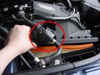

hva har jeg ødelagt? (audi a4)
klarte å knekke no støpeplast da jeg ikke klarte å holde meg unna selv om det er -15grader ute er den jeg har ringa rundt på bilde. hva er det den er til? og hvordan detter påvirker bilen når den er defekt?
skreiv ned hva som sto på den.
GERMANY 058 133 454
PXO 421 159-09 EPDM
SAGEM made in france
Magnetventil N-80 som styrer utlufting fra bensintank og motor. Ventilen regulerer hvor mye damp/gasser som tilføres motoren fra bensintanken eller aktiv kullfilter.
