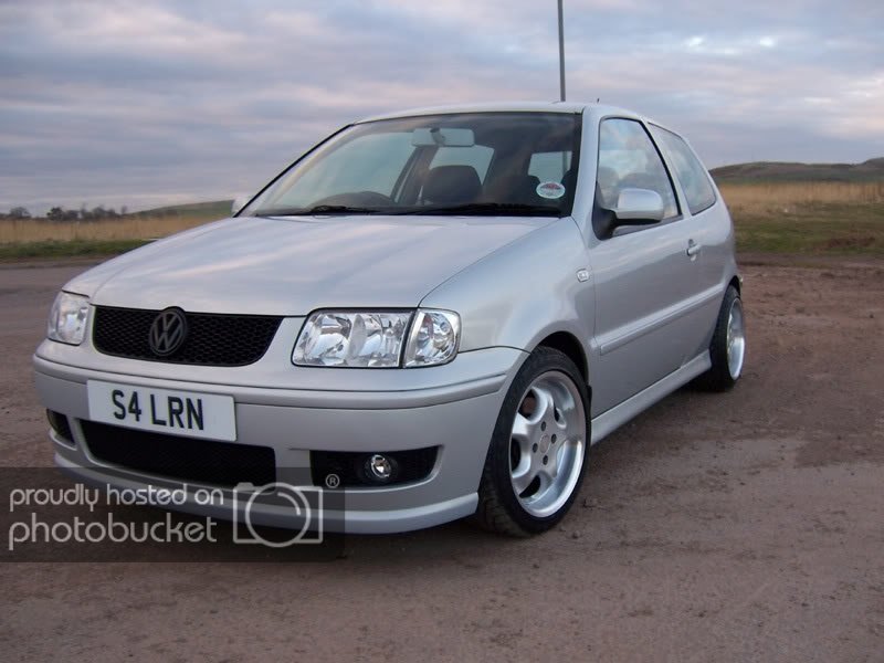

#27 Skrevet Februar 15, 2011 (endret) Tar opp denne igjen jeg. Også for Polo 6N. Er 7x15 felger det gjelder, med ET30 om jeg ikke husker halvgærent. Hvilke dekk vil dere anbefale, når bilen får et 50/35mm senkesett? Synes 175/50 dekk virker som en bra løsning med tanke på strekk, men med den beskjedne senken det nå er snakk om, så vil det vel igrunnen bare avsløre ytterligere glippe mellom dekk og hjulbuen? Er litt 195/45 vs 175/50 vs 175/55 (kan da brukes på Golfen og). Håvard sin 6N med 7x15 ET25 og 175/50 dekk: Senk som skal på... 0 Del dette innlegget Lenke til innlegg Del på andre sider Flere delingsalternativer...

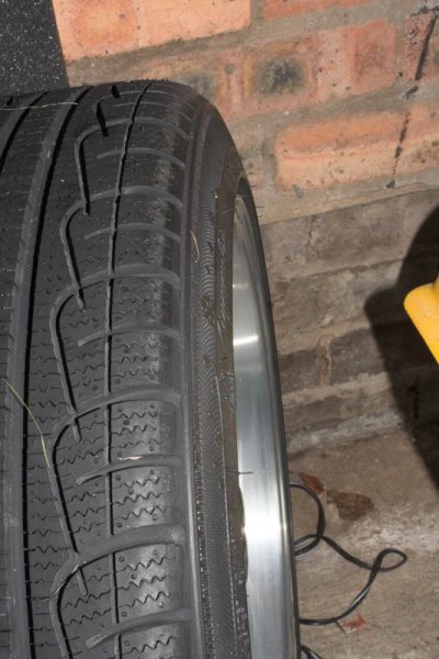

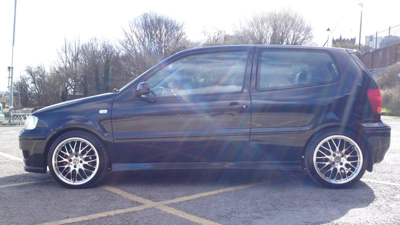

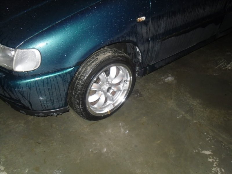

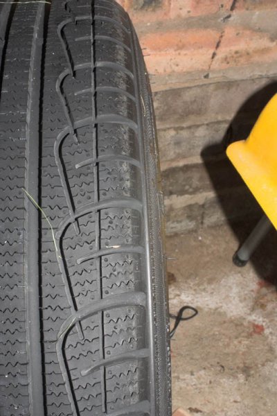

#33 Skrevet Februar 18, 2011 (endret) Fra Ronny sin tråd, der Kjetil antar 7x15 ET33 med 195/45 dekk...og fin høyde selvfølgelig. 175/50-15 på 7x15: 0 Del dette innlegget Lenke til innlegg Del på andre sider Flere delingsalternativer...
#34 Skrevet Mars 1, 2011 Fikk vel egentlig svar på alt jeg lurte på her. RH cup 7x15 foran med Toyo T1 195/45, på Eibach Sportline... 0 Del dette innlegget Lenke til innlegg Del på andre sider Flere delingsalternativer...
