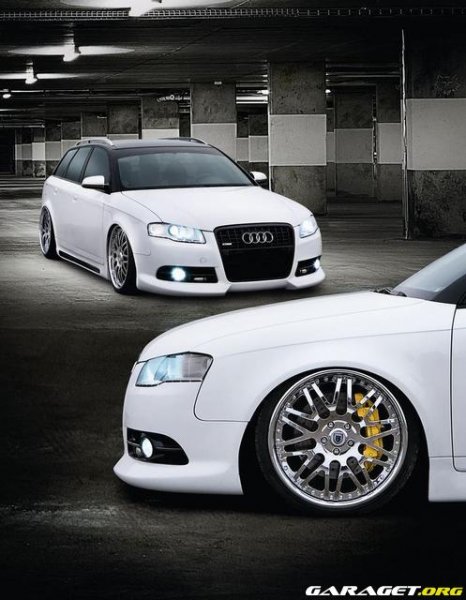

Sitter og ser på en bil som har bygd om fronten i fra A4 B6 -> A4 B7. : rock :
Er det noen som vet akkurat hva som må byttes,for at dette skal være bolt-on?
Må det kun byttes:
- Frontseksjon inkl lamper
- Panser + fester
- Begge fremskjermene
- Fanger,grill,fangerjern og holdere etc
Eller må det byttes mer deler? : klø :
Inspirasjons bil ( :tilber:: rock : ) :
hvilke frontlykter er det der ?
Ser ut til å ha noe diode greier ??
Skuffende at han ikke har tatt seg bryet med å tilpasse profilen i forskjermene mot B6 dørene når resten er såpass gjennomført som det er. Burde ikke være såååå vanskelig for en med litt karosseri skills å få moddet en B6 profil på B7 forskjermene?
Mener å ha sett hint på forumet om en norsk bil med samme mod hvor dette er tatt høyde for. Med tanke på hva den mannen har bygget før tror jeg det blir spennede å se til våren om jeg husker rett
Den der så meget bra ut!
Utrolig stilig med hvit innmat i lyktene : ja :
Har et par org. Bixenonlykter til b7 ;)
