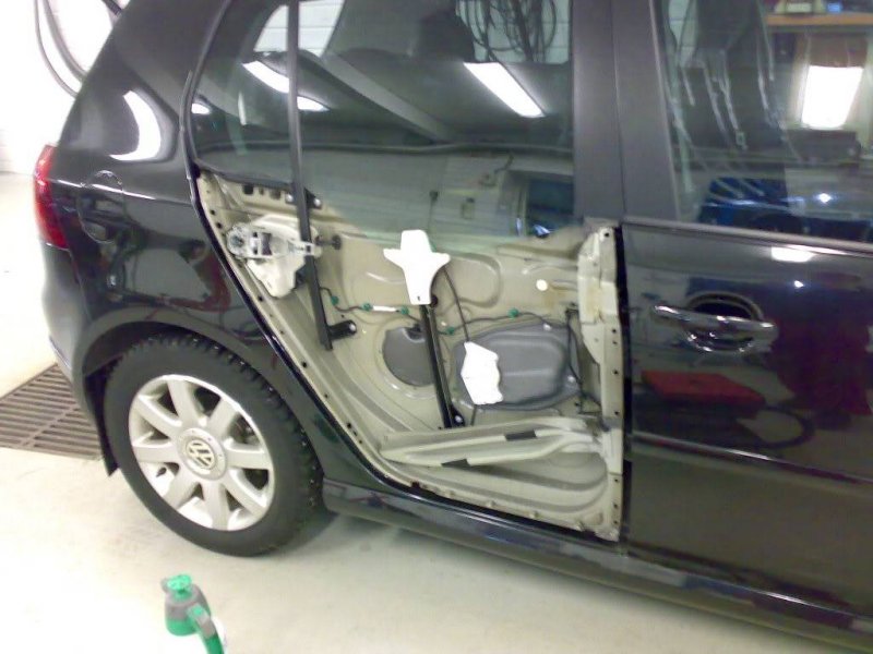

#13 Skrevet Februar 15, 2009 Får til høyttalere bak ferdig koblet opp for rundt 2000,- hos en leverandør/montør jeg bruker, så det er ikke så kostbart. Og det er billig med tanke på hvor mye jobb det var å sette inn i min. Men, mulig det er leiere på 3-dørs enn på 5 dørs. 0 Del dette innlegget Lenke til innlegg Del på andre sider Flere delingsalternativer...
#14 Skrevet Februar 15, 2009 Hvordan går de frem da? Må dette trekkes helt fra spilleren, under dekklister ved kanalene og opp i B stolpen før det blir tatt ut i bakdøren? Tror ærlig jeg ikke hadde orket å gjøre dette selv, har en tendes til å være litt hardhendt og ødelegge små, svake plastikkdetaljer... 0 Del dette innlegget Lenke til innlegg Del på andre sider Flere delingsalternativer...
#15 Skrevet Februar 15, 2009 Vet ikke hva de gjør, og hvordan de gjør det. Som Joachim sier, så var det igrunn et lite helvete å få til dette på tredørs golf. Mye som må demonteres og ja, klips ryker. Måtte også strekke kabler helt fra spilleren. Det er nok noe lettere på femdørs golf, men til den prisen ville jeg faktisk heller satt bort jobben. 0 Del dette innlegget Lenke til innlegg Del på andre sider Flere delingsalternativer...
