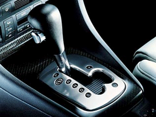

#1 Skrevet Februar 12, 2009 Når girspaken min står i D er den hel løs, den detter over i tiptronic og omvent. Er det en fjør som holder den på plass, kostbar reperasjon? Nesten make den på bildet. 0 Del dette innlegget Lenke til innlegg Del på andre sider Flere delingsalternativer...
