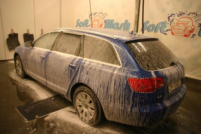

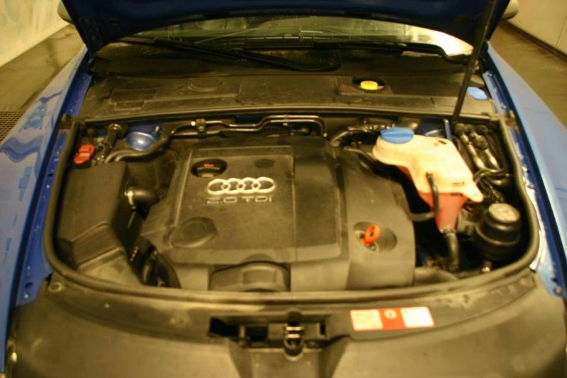

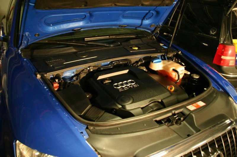

Fikk bilen levert på fredag kl 19.00 og umiddelbart satte jeg igang med vask mens jeg ventet på at Ketil skulle komme. Ble en grundig vask utvendig, i døråpninger og motorrommet. Så tørket. Fremdeles opptimistisk med tanke på utgangspunktet. Pirex kom og det første han spurte om var om det var metallikk eller perlemorlakk. Den var så matt i lakken at det ikke var lett å se. Bar så hjem i garasjen som for anledingen var godt oppvarmet.

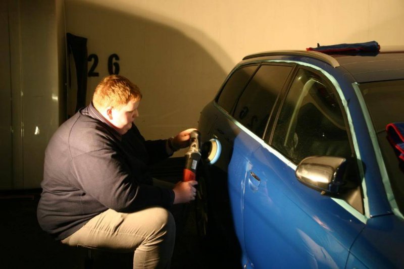

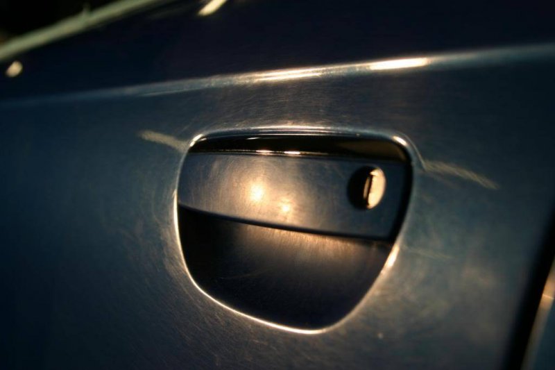

Etter noen småærend på forrmiddagen var vi igang litt før kl 11. Etter å ha clayet hele bilen med untak av panser og tak ble alt av lister maskert og en liten prøvefirkant ble laget på panseret. Var klart at vi her måtte på med Scholl S3+ og blåe puter fra Scholl. De allere værste stedene måtte taes med ullpute og Scholl S3+ først. Ca 3 timer senere hadde hele bilen fått en runde med Scholl S3+ Så bar det på med Scholl S40 og orange Scholl pute. S4o er fantastisk lett å jobbe med og ga et perfakt resultat. Etter dette gikk vi over hele bilen med swissvax detailbrush og No Rinse fra Optimum for å fjerne alle rester av polish i sprekker. Neste steg var å ta en runde med CG Vertura bond før det ble lagt på et lag med CG Jetseal 109 lakkforsegling. Denne fikk stå i en 1/2 times tid før den ble tørket av. Så kom vi til den store go`jobben. Første lag med Swissvax Crystal Rock. Hele biilen fikk et lag med denne, lot den stå ca 20 minutter før den ble tørket av. Klokken var nå blitt tett oppunder 20.00 så vi pakket sammen, tok en dusj og ble servert en hærlig middag bestående av Biff, råstekte poteter, salat og hjemmelaget rødvin/fløtesaus. Selvfølgelig var rødvinen på plass også.

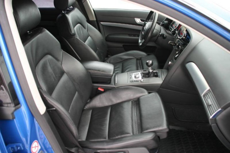

Etter en hærlig frokost med stekte egg og bacon var det ned i garsjen igjen. alt ustyr ble pakket ut og første steg i dag var å tørke over bilen med Swissvax Quick Finish før lag nr 2 med Swissvax Crystal Rock ble påført. Men denne fikk stå på litt begynte vi innvendig i bilen. Alle rutene ble vasket med CG streak free glass cleaner. Bilen ble støvsuget innvendig og alle falter ble vasket med CG greenclean. Så var det tid for setene i helskin. Disse ble først renset med Swissvax Leahter Cleaner før setene ble satt inn med Swissvax Leather Milk. Var nå tid for å tørke av lag nr 2 med Crystal Rock og det hele ble toppet med Swissvax Quick Finish. Siste post på programmet var hjulene. Felgene ble satt inn med Swissvax Autobahn felgvoks og dekkene ble satt inn med Swissvax Pneu.

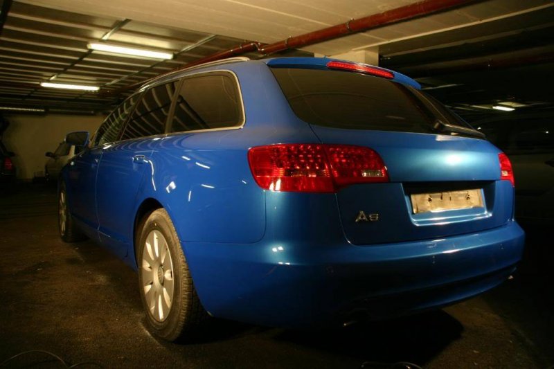

Så over til bildene og de taler ganske enkelt for seg selv. ENJOY.

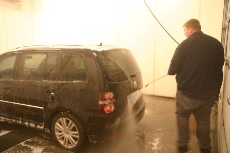

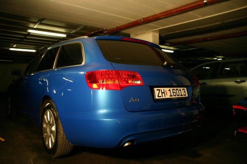

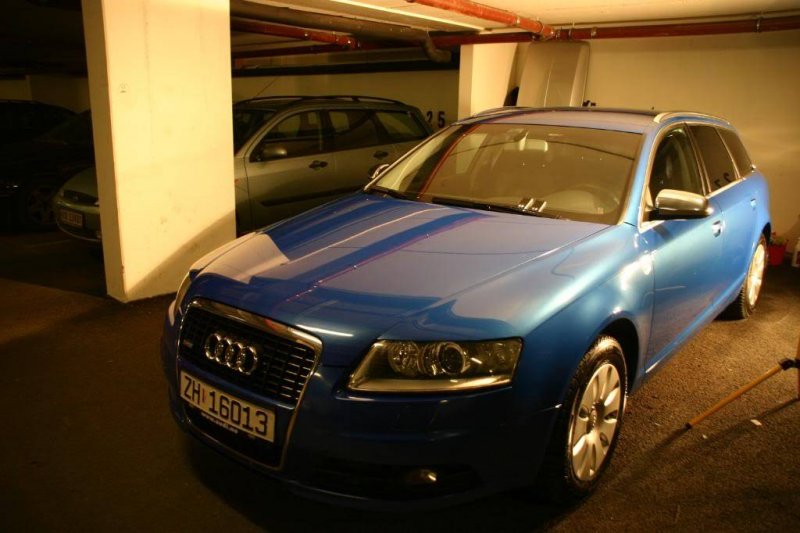

med -15 grader ute fant Ketil ut at det var greit å vaske bilen :o Heldigvis for han hadde jeg fikset garasjeplass til han også...

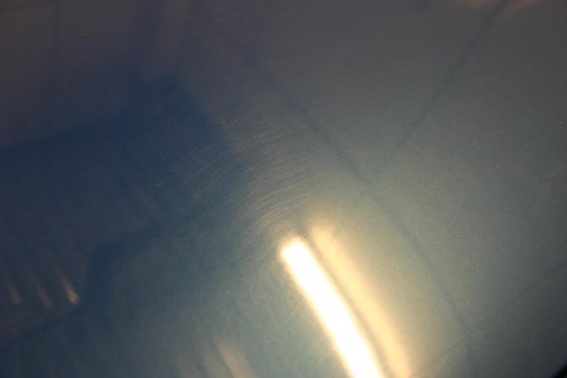

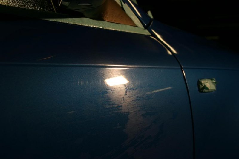

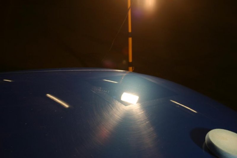

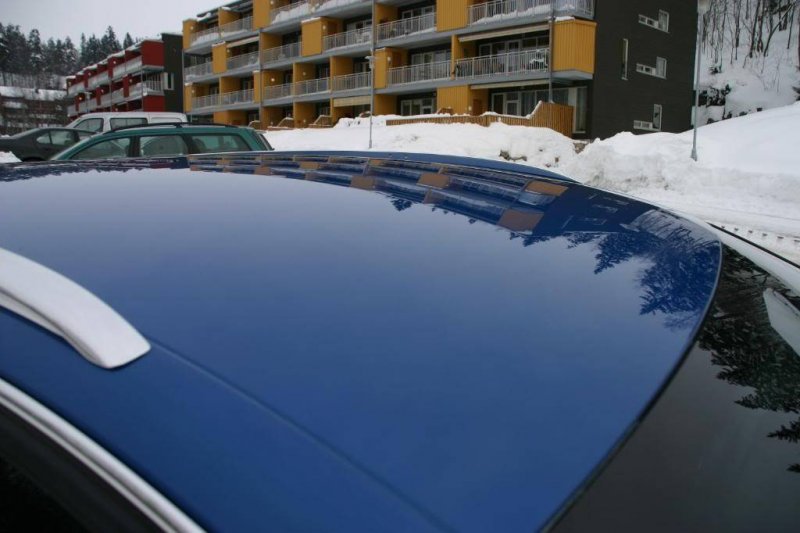

Etter kun en runde med Scholl S3+ og blå Scholl puter var forskjellen denne:

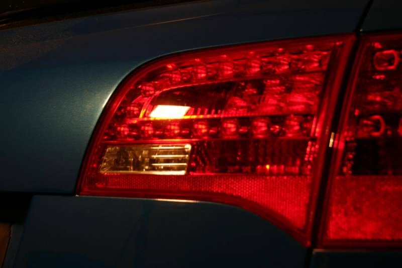

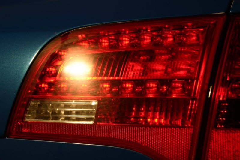

Også lyktene fikk føle SchollS3+ og S40

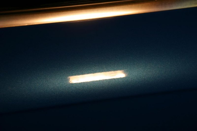

Etter 1 lag Crystal Rock

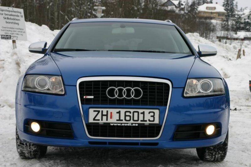

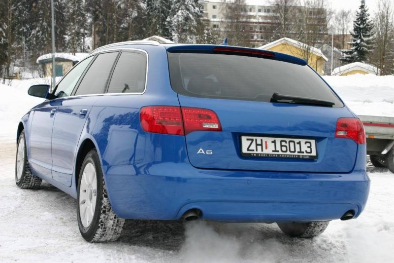

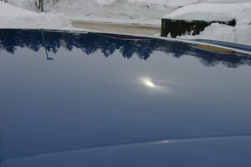

Og det ferdige resultatet:
