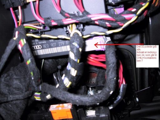

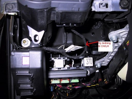

#10 Skrevet Mars 21, 2009 (endret) Jeg tror det ser verre ut enn det er. Jeg lest gjennom mye av denne guiden nå og selv om det ser ut som en stor operasjon, så tror jeg ikke det er så gale om man allerede har originale xenon, FIS og autodimbart speil. Slik jeg ser det så må man bytte bryteren og gjøre kodingen. Jeg håper jeg har rett! Edit: Dette gjelder bare dersom man har modulen 8E0 907 279 F allerede i bilen. Det ser ut som om mange har 8E0 907 279 E og det er ikke godt nok. Denne modulen sitter visst nok ved siden av sikringsboksen. 0 Del dette innlegget Lenke til innlegg Del på andre sider Flere delingsalternativer...

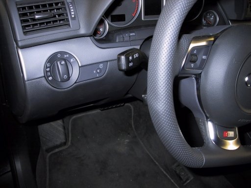

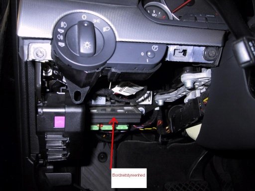

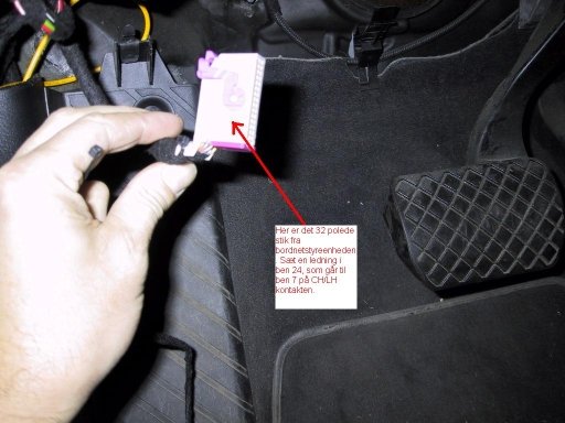

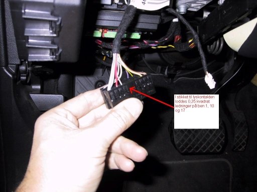

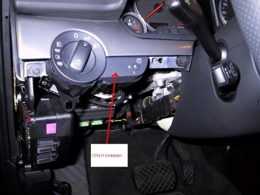

#11 Skrevet Mars 21, 2009 Takk til Kristoffer Stranden! Dette er guiden som ligger på audiclub.dk Har fått den av lederen for audiclub DK tidligere For at montere coming home/leaving home lys i din Audi A4 B6 skal du bruge: Hvis du har originalt xenon: - Kontakt til CH/LH 8E1 919 094 B 5PR (farve soul) - Stik til kontakt 8Z0 972 883 Uden xenon: - Kontakt til CH/LH 8E1 919 094 A 5PR (farve soul) (stikket er der i forvejen, fordi der er kontakt til lygtejustering) Ledning 0,35 kvadrat. Evt i forskellige farver. Hvis du har originale xenon lygter, er der ingen kontakter ved siden af lyskontakten. Hvis du har almindelige forlygter, sidder der en kontakt til lygtejustering ved siden af lyskontakten. Arbejdsgang: Hylden under rattet afmonteres. Den sidder med tre 8mm bolte. De to bolte sidder under hylden. En i venstre side og en i højre side af hylden. Den tredie bolt sidder inde bag ved dækslet til sikringerne, som sidder på venstre side af instrumentbordet. Dækslet vippes af med en skruetrækker. Der er en lille not i nærheden af bunden hvor kærven fra skruetrækkeren kan gå ind. Lyskontakten afmonteres. Det gøres ved at sætte kontakten i position 0 og presse omskifteren indad, derefter dreje den med uret indtil den ikke kan komme længere og trække hele kontakten udad. Stikket afmonteres. I stikket til CH/LH kontakten skal der monteres ledninger i ben 4, 5, 7 og 8. Ben 4 skal føres til ben 1 på lyskontakten. (sort/blå) Ben 5 skal føres til ben 10 på lyskontakten. (brun. stel) Ben 7 skal føres til ben 24 på J515 (centralelektrik), som er bordnetstyreenhed. (det er til det 32 polede grå stik) Ben 8 skal føres til ben 17 på lyskontakten. (blå/grå) Jeg tog stikbenene ud af lyskontakten og loddede ledningerne på benene i lyskontakten. De fire ledninger fra stikket til CH/LH kontakten og til lyskontakten fik noget originalt Audi stoftape, så det ser originalt ud. Blænddækslet (eller dækslet med kontakten til lygtejustering, hvis du ikke har xenon) presses ud ved at skubbe bagpå det. Den nye kontakt med CH/LH kontakt monteres i stedet for, ved at skubbe den på plads. Stikket monteres. Stikket til lyskontakten monteres. Lyskontakten monteres ved at skubbe den på plads. Til sidst kodes styreenhed 09 (J519 centralelektrik) til 01XXX Det er med lyssensor. Lyssensoren har jeg ikke monteret og det betyder, at mit coming home/leaving home også virker om dagen, når der er lyst. Hvis det skal virke helt korrekt (så det kun tænder når det er mørkt), skal der monteres en lyssensor. Den sidder i bakspejlet. (næste projekt). Centralelektrikken 09 giver en fejl, der omhandler lyssensoren, fordi den ikke er der fysisk. Det betyder ikke noget. Det færdige resultat. Nu tænder tågelygterne foran og baglyset i 30 til 60 sek. afhængig af kodning, når bilen låses og når bilen låses op med fjernbetjeningen. Hilsen PEB 0 Del dette innlegget Lenke til innlegg Del på andre sider Flere delingsalternativer...
