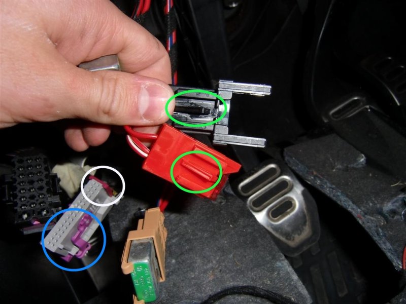

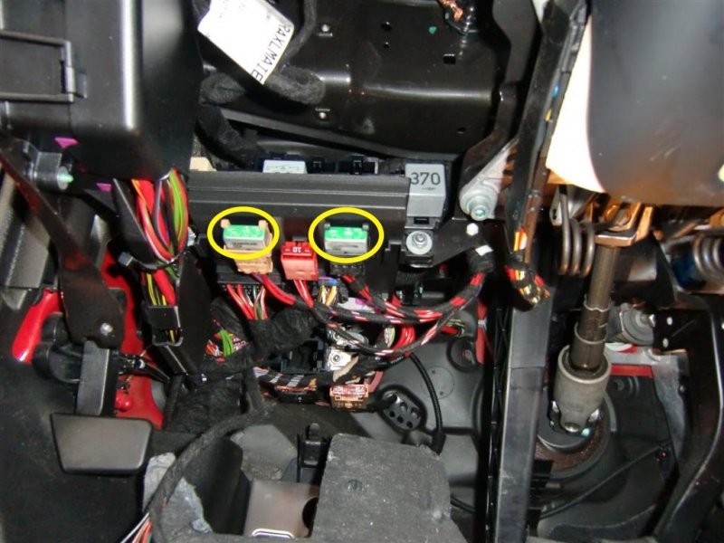

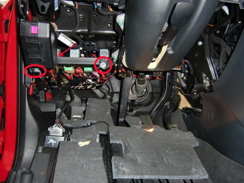

#55 Skrevet September 12, 2009 (endret) Det gikk faktisk lettere enn forventet. Tidsforbruk var nærmere 2 timer, men da hadde jeg en kjøretur ut til Clas Ohlson og en til Biltema også. Så det er nærliggende å tro at det tar i underkant av én time å få det på plass. De delene jeg brukte var de som står i monteringsanvisningen: Hvis du har originalt xenon: - Kontakt til CH/LH 8E1 919 094 B 5PR (farve soul) - Stik til kontakt 8Z0 972 883 ...og: -8E0 907 279 F -0,75 kvadrat, vanlig lampett-ledning (ca 1 meter holder) -"strømtyver" (0,5–1 mm²) http://www.biltema.no/products/product.asp?iSecId=464&iItemId=78286 For å bytte modulen må man du skru ut tre skruer (se røde ringer). Én av disse sitter på sikringsboksen. Denne må fjernes for å komme til skrue nr. 2 på modulen (se pil). Når modulen er skrudd løs må man fjerne sikringene(?) som sitter på. Den i midten stikker man bare et lite skrujern inn under og drar så hele holderen mot seg. De grønne sikringene (se gule ringer) må taes ut av holderen for å komme til den lille tappen under, slik at man får slidet den av (se grønne ringer). Når det er gjort fjerner man kontaktene. De to svarte kontaktene er helt standard "klem-inn-en-liten-tapp-og-dra-opp", mens på den grå må man løfte opp den rosa armen (se blå ring) og da kommer kontakten ut av seg selv. Når man skal kople til ledningen i punkt 24 på denne grå kontakten drar man det lille rosa dekselet av mot deg/ned (hvit ring), og da kan man trekke ut innholdet. Slik jeg har gjort det har jeg bare stappet ledningene ned i hullene. Dette gjelder én ledning for den grå kontakten og fire til bryteren. Dere forstår når dere ser det... I den danske anvisningen står det at man skal lodde på pkt 1, 10 og 17, men jeg klarte ikke å få ut kabel-skoene fra den kontakten, så derfor valgte jeg å bruke strømtyver. Edit: Dette gjelder kontakten som sitter bak på lysbryteren. Jeg fikk dessverre litt dårlig tid på slutten, så jeg glemte helt å ta flere bilder. 0 Del dette innlegget Lenke til innlegg Del på andre sider Flere delingsalternativer...
