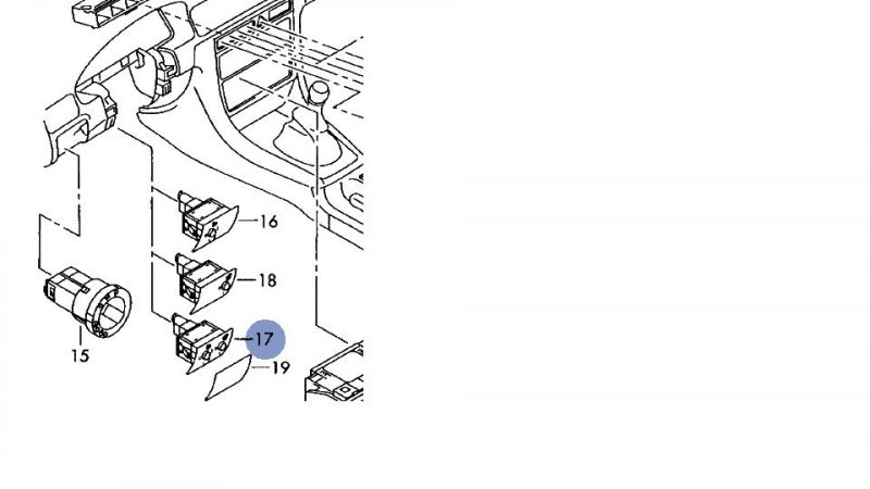

#81 Skrevet November 14, 2009 (endret) Lest av i min bil ja.. Ingen problem å hjelpe deg med kodingen Tor..bare gi en lyd når du er klar.. Var inne på ETKA så fant jeg ut hva jeg trengte..Nr 16 er den som jeg har nå så jeg trenger nr. 17 Når vi først er inne på lys,hvordan kan jeg få fjernlys uten på å måtte skru på hoverbrytere? 0 Del dette innlegget Lenke til innlegg Del på andre sider Flere delingsalternativer...
