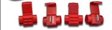

#5 Skrevet Februar 22, 2009 Takk.. Da var alt i orden, og 600 motstander er bestillt inn Har nå kjøpt 300 av hver av disse. De skal visstnok dekke alle behov i følge leverandøren min: Og her følger det med slike clip-on's, så er bare plug and play (så godt som ) 0 Del dette innlegget Lenke til innlegg Del på andre sider Flere delingsalternativer...
#6 Skrevet Februar 22, 2009 Jeg har slike 25w liggende med clip-ons - om 25W ikke er nok, er det bare å montere 2stk da? 0 Del dette innlegget Lenke til innlegg Del på andre sider Flere delingsalternativer...
#7 Skrevet Februar 27, 2009 Er jo i teorien bare å seriekoble dem. Og tror teorien er nokså korrekt 0 Del dette innlegget Lenke til innlegg Del på andre sider Flere delingsalternativer...
