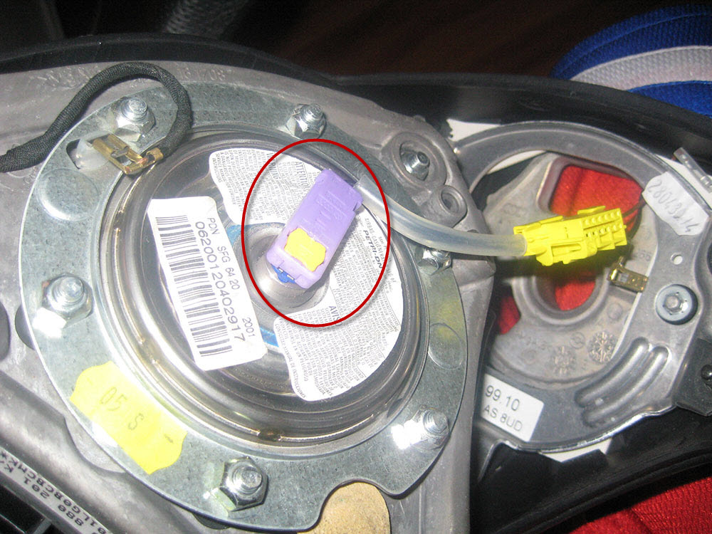

Hvordan ta av plugg fra ratt til airbag på en A4 B6?
Jeg prøve monterte pluggen fra sportsrattet på airbaggen for å teste om dette passet. Det gjorde det jo, men nå får jeg den ikke av igjen. Jeg er litt redd for å ta i. Kanskje jeg ødelegger noe. Noen som vet hvordan jeg får ut den lilla kontakten fra airbaggen?
Bare og dra den RETT ut, sitter litt hardt men er bare og nappe den raskt ut;)
Ta en liiiten tynn flat skrutrekker,så vipper du opp den gule "tappen" som låser fast hele kontakten.Da slipper du og nappe.. ;)
Etter mye om og men så fikk jeg den av. Den satt HARDT.
