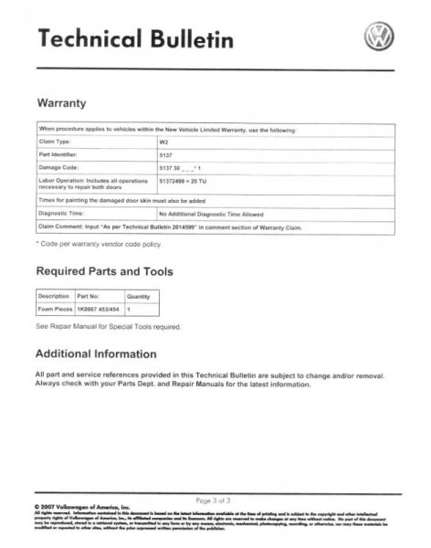

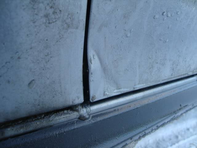

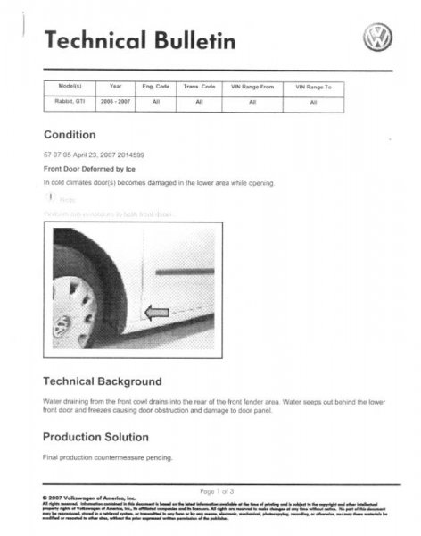

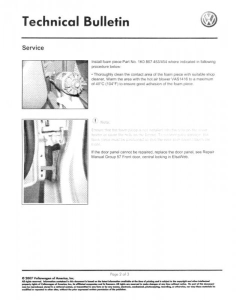

#1 Skrevet Februar 21, 2009 (endret) Har merket at i det siste så har det lagt seg mye is i døråpningen bak ved forskjermen på golfen. Dette gjør at det knaker og knirker i isen når man åpner døren veldig forsiktig. Greit nok at man veit om dette selv, men er ikke alle som sitter på med meg som veit om dette, og da er det fortgjort at dette kan bli dyrt. Slik kan det tydeligvis gå om man er riktig uheldig. Fant div tråder på VW Vortex og lurte på om det er noen som har bilder og en eventuell forklaring på hvor VW fester disse "skumputene" som forhindrer at man ødelegger døra pga isdannelsene ved skjermen. Prøvde å se om jeg hadde noe skummgummi greier ved skjermen, men fant ikke noe. Så bilen har antageligvis ikke fått fikset dette på garantien. og bildene som ligger ute på vortex fra VW er ikke så veldig tydelige: bråk : vortex tråden 0 Del dette innlegget Lenke til innlegg Del på andre sider Flere delingsalternativer...

#6 Skrevet Februar 21, 2009 (endret) Jøss, får man dekket denslags på garanti.Trodde det var opp til hver og en å passe på at SNØ og IS ikke gjorde skade på bilen. Om du gidder å gå inn på VWvortex linken i mitt første inlegg, så står det også forklart der hva dette gjelder. det renner vann i bakkant avskjermen for å drenere vann. Dette vannet fryser og samler seg bak skjermen/på innstegslisten og lager en relativt stor isklump som hindrer døren i å åpnes uten å lage skader. VW har tydeligvis hatt reklamasjoner på dette, og de har tydeligvis også sendt ut skriv med bilder og forklaring til forhandlere. Så da får jeg ringe å høre om hvordan man skal løse dette problemet, selv om "jeg er ansvarlig for å passe på at snø og is ikke lager skader på bilen". Så neste gang du skal svare på en tråd, les litt først og ikke minst trykk i alle fall på noen linker. 0 Del dette innlegget Lenke til innlegg Del på andre sider Flere delingsalternativer...
#7 Skrevet Februar 21, 2009 Som det står i tråden min, så hadde jeg ikke noe problemer med å få dekket dette på garanti. 0 Del dette innlegget Lenke til innlegg Del på andre sider Flere delingsalternativer...

#11 Skrevet Februar 26, 2009 Til alle Golf V eiere.Møller har deler for å ungå dette.Koster ca.200,-Så dere som ikke har fått dette problemet,bør skaffe dere dette.Billig løsning i forhold til å lakke begge dørene 0 Del dette innlegget Lenke til innlegg Del på andre sider Flere delingsalternativer...
