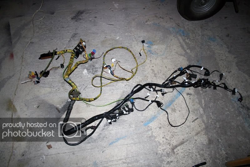

#1 Skrevet Februar 22, 2009 Hei Har planer om å bytte ut motoren i gamle 100`en jeg har stående med en motor fra s4 AAN. Har fått ut hele ledningsnettet helt, men hva trenger jeg egentlig? Har lest at Jonus modifiserer ledningsnett, er det så? Noen som veit? 0 Del dette innlegget Lenke til innlegg Del på andre sider Flere delingsalternativer...
#2 Skrevet Februar 22, 2009 ja. han fikser så det bare er å koble + og - 0 Del dette innlegget Lenke til innlegg Del på andre sider Flere delingsalternativer...
#3 Skrevet Februar 22, 2009 Veit du pris på den jobben? 0 Del dette innlegget Lenke til innlegg Del på andre sider Flere delingsalternativer...
#4 Skrevet Februar 22, 2009 ring han og hør:) sendt deg nr. hans på pm. 0 Del dette innlegget Lenke til innlegg Del på andre sider Flere delingsalternativer...
