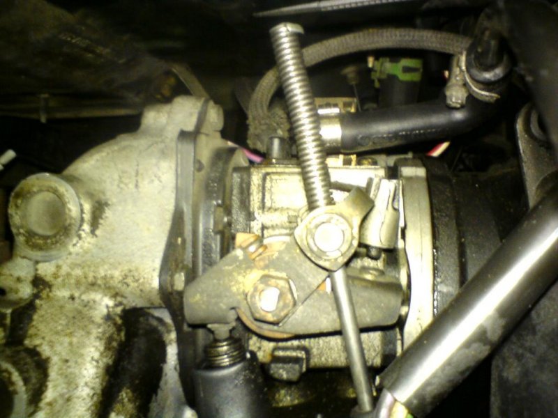

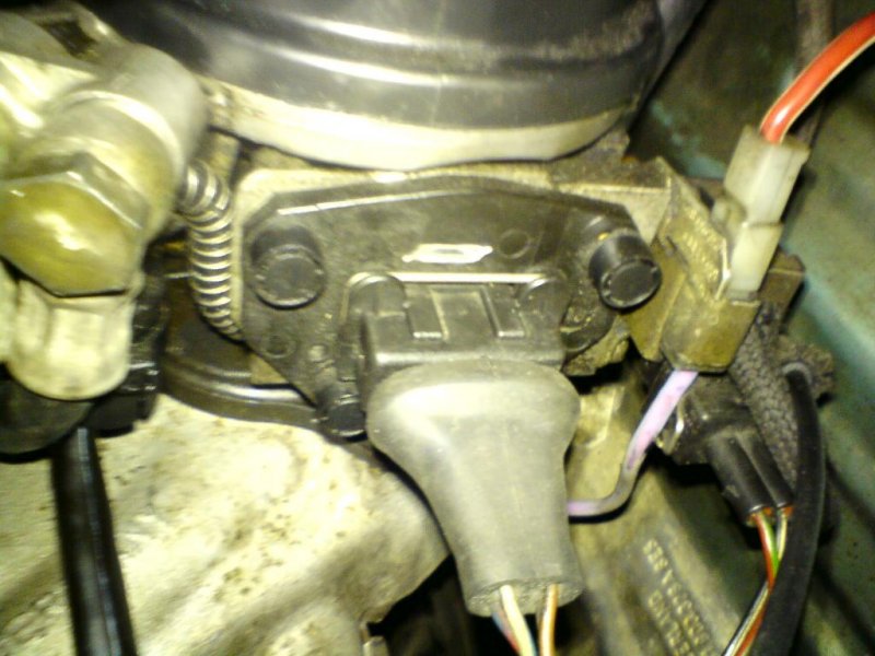

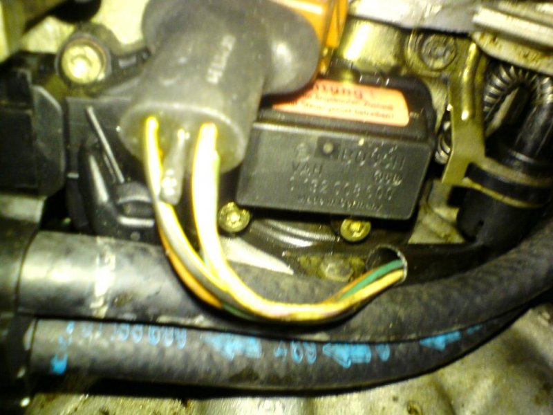

#1 Skrevet Februar 22, 2009 Hei Noen som vet hva forgasser dette er og hvordan hva virker? he he Bilen starter som et skudd når den er kald og varm. Men når den har stått i 3 timer, putrer den og får ikke opp turtal eller noe. Kan ikke røre gassen utten at den dør ut. Etter 10 forsøk og når varmen stiger i motoren igjen, tar den seg opp og virker slik den skal. Noen tips på hvor en skal begynne??? Ikke beste bildekvalitet, tatt med mob..... 0 Del dette innlegget Lenke til innlegg Del på andre sider Flere delingsalternativer...
#2 Skrevet Februar 23, 2009 (endret) http://www.diskusjon.no/index.php?act=attach&type=post&id=235078 Mono Jetronic tror jeg det er........ Ingen tips på feil? 0 Del dette innlegget Lenke til innlegg Del på andre sider Flere delingsalternativer...
#3 Skrevet Februar 23, 2009 Det er Mono-Jetronic ja, men jeg har dessverre ingen tips til feilsøking. 0 Del dette innlegget Lenke til innlegg Del på andre sider Flere delingsalternativer...
#4 Skrevet Februar 23, 2009 jeg slet litt med lignende symptomer det kan være verdt å kikke på - tempføler, lambda, vakumsystem samt sjekke alt av pakninger rundt innsug kan være synderen samt rense alle kontakter med elektrorens. dette er 5-600,- i deler og gjort på et par timer...kan utelukke en del syndere da, kanskje... http://forum.vwaudi-club.no/showthread.php?t=142269 0 Del dette innlegget Lenke til innlegg Del på andre sider Flere delingsalternativer...
#5 Skrevet Februar 23, 2009 Hei, takker for svar og tips... Har skifta toppakning, svart temp føler og den rød. Tror den er til forvarmingen... Skal ta en runde med multimeter og rensestoff... Skal sjekke den blå temp føleren også. Lekasjetest på dysa en god ide? 0 Del dette innlegget Lenke til innlegg Del på andre sider Flere delingsalternativer...
