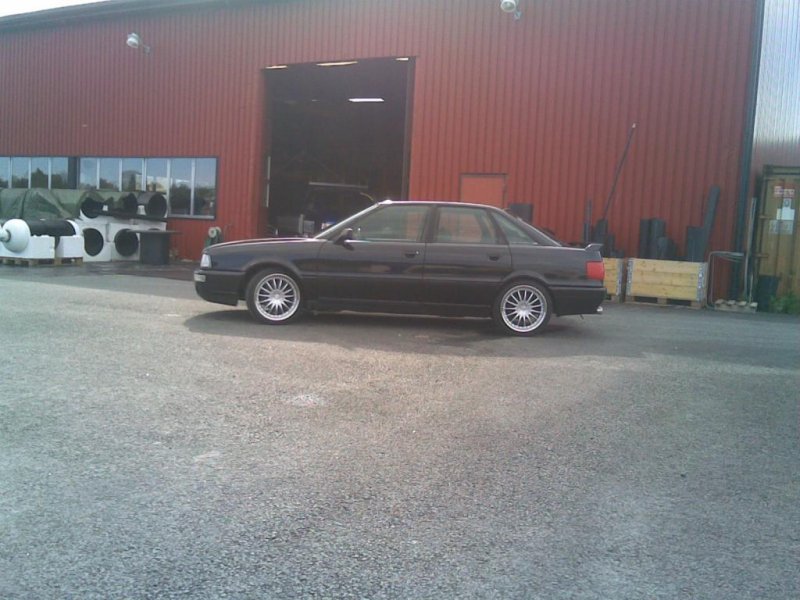

#12 Skrevet Februar 26, 2009 Her er etter jeg bygde om min 90q B3 til B4 front. hjul feil plassert hjulbue forran etter montering , JA. Mye? NEI Legges det merke til ? Nei, men om du vet/ser etter så ser du at noe er galt. 0 Del dette innlegget Lenke til innlegg Del på andre sider Flere delingsalternativer...
