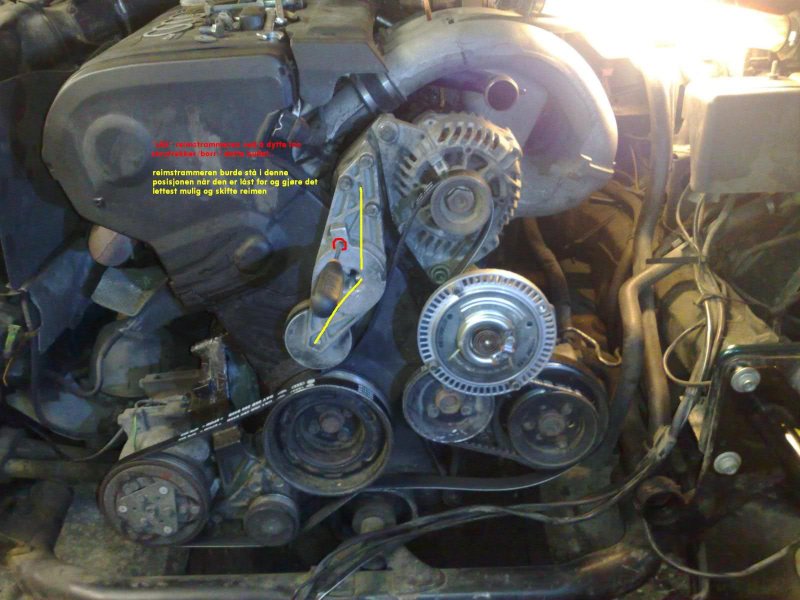

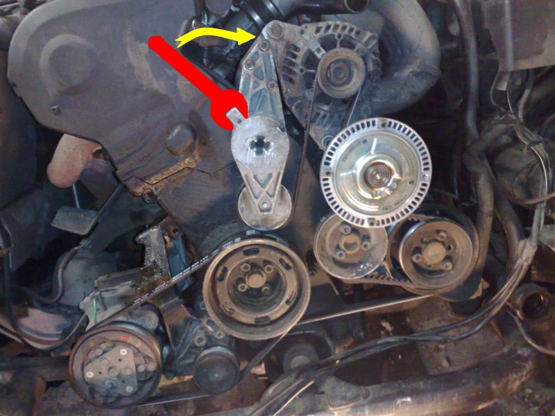

#3 Skrevet Februar 24, 2009 Her kommer en kjapp gjennomgang.. Dette er på a4 97mod Her skal Rødt ikon forestille en fastnøkkel/skiftnøkkel.. Det du gjør er og presse med verktøyer MED gul pil.. Her forestiller rødt ikon hullet skrutrekker/borr skal dyttes inn når du har "åpnet" reimstrammeren Gul oppmerkning vil da være en 30grader's vinkel.. Teksten jeg har prøvd og skrive på dette bildet er følgende: ""åpne" reimstrammeren ved å dytte inn skrutrekker/borr i dette hullet." Dette var noe jeg lagde spesielt for deg Ole Helge. Siden jeg nylig har kollidert fronten på min egen bil og har hatt av fronten Håper det hjalp noe. Delenr vet jeg dessverre ikke Mvh Stian Lindgaard 0 Del dette innlegget Lenke til innlegg Del på andre sider Flere delingsalternativer...

#8 Skrevet Februar 25, 2009 De 2 flatreimene er helt greie å bytte ovenfra, men den kilereimen går an å bytte, men er trangt som fy! Jeg klarte det uten å ta frem fronten, men brukte endel smått verktøy for å komme til. Må skru opp de 3 unbraco-boltene på ene reimskiva for å splitte den, og det er det som slakker/strammer denne reima. 0 Del dette innlegget Lenke til innlegg Del på andre sider Flere delingsalternativer...
