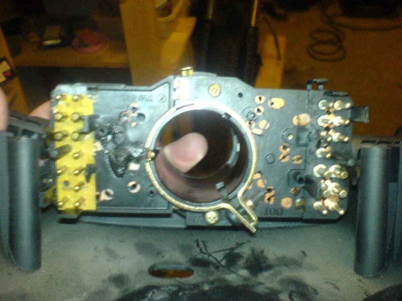

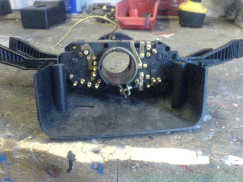

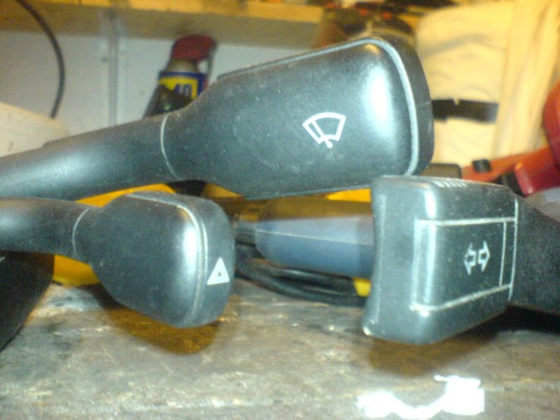

#1 Skrevet Februar 24, 2009 Hei Lurer på om noen har byggd om bryterne fra type 89 (dei gamle firkantede hendlene) til B4 hendelene (runde og sitter på s2) bryterboksen med både visker,full og nærlys, av-på lysbrytern og vindusviskeren?? Det første bilde er hvordan den gamle ser ut bak. Det andre viser hvordan tappene som går inn på stikket ser ut. Det tredje bilde er hvordan en s2 (b4 stikk) ser ut bak. trenger koblingssjema eller bra veiledning:P På forhand takk:) 0 Del dette innlegget Lenke til innlegg Del på andre sider Flere delingsalternativer...

#3 Skrevet Februar 25, 2009 Flere muligheter her... Fra 1990 kom faktisk B3 også med nyre type hendler. Jeg byttet hele ledningsnettet bak rattet og knappene i midtkonsolen for å få den nye typen. Det går an å klippe av de gamle kontaktene og lodde på den nye typen plugg også. Mener å huske at fargene er så godt som like. Den eneste utfordringen jeg fikk var at på den nye B4 hendelen var det ikke hendel for nødblink. Det er en egen knapp i midtkonsolen. Jeg måtte skjøte på ledningsnettet slik at jeg fikk den knappen. mvh Vegard 0 Del dette innlegget Lenke til innlegg Del på andre sider Flere delingsalternativer...

#5 Skrevet Februar 25, 2009 Flere muligheter her... Fra 1990 kom faktisk B3 også med nyre type hendler. Jeg byttet hele ledningsnettet bak rattet og knappene i midtkonsolen for å få den nye typen. Det går an å klippe av de gamle kontaktene og lodde på den nye typen plugg også. Mener å huske at fargene er så godt som like. Den eneste utfordringen jeg fikk var at på den nye B4 hendelen var det ikke hendel for nødblink. Det er en egen knapp i midtkonsolen. Jeg måtte skjøte på ledningsnettet slik at jeg fikk den knappen. mvh Vegard oki.. har fått tak i b4 hendler og b4 stikk så jeg skal se på ledningene i kvell:) blir spennende:P 0 Del dette innlegget Lenke til innlegg Del på andre sider Flere delingsalternativer...
#6 Skrevet Februar 26, 2009 Er vel ganske enkelt og smette stikkene ut av kontakten på el nettet. Så slipper man og klippe og lodde. Gjorde det ivertfall slik når jeg byttet ifra H4 til S2 lykter på en B4. 0 Del dette innlegget Lenke til innlegg Del på andre sider Flere delingsalternativer...
#7 Skrevet Mars 26, 2009 Er vel ganske enkelt og smette stikkene ut av kontakten på el nettet. Så slipper man og klippe og lodde. Gjorde det ivertfall slik når jeg byttet ifra H4 til S2 lykter på en B4. sitter no jæveli di stikkene:( tror ikke det går hos meg.. 0 Del dette innlegget Lenke til innlegg Del på andre sider Flere delingsalternativer...
#8 Skrevet Mars 26, 2009 bilder av bryterne jeg skal sette inn. Men er det ingen som har byggd på b4 hendler på en b3 bil? 0 Del dette innlegget Lenke til innlegg Del på andre sider Flere delingsalternativer...
#9 Skrevet Mars 26, 2009 Hvis du ser på kontaktene på ledningsnettet ditt, så skal det være en hendel for å frigjøre alle pluggene inni der. Så kan vel de i teorien flyttes rett inn i de nye kontaktene... 0 Del dette innlegget Lenke til innlegg Del på andre sider Flere delingsalternativer...
#10 Skrevet Mars 27, 2009 inne i dasj-bordet? eller i di sikkene som går inn på brytern? 0 Del dette innlegget Lenke til innlegg Del på andre sider Flere delingsalternativer...
#11 Skrevet Mars 27, 2009 De kontaktene som sitter fast på ledningsnettet ja. Skal vel være en lilla/rosa del som skal skyves til sida eller noe sånn, og vips så er alle ledningene løse! 0 Del dette innlegget Lenke til innlegg Del på andre sider Flere delingsalternativer...
#12 Skrevet Mars 27, 2009 Jeg brukte nytypen hendler fra en 91mod 100 type44 i min , måtte klipe alle ledningene og sitte med 2stk koblingsskjema og koble det sammen igjen Ble supert til slutt 0 Del dette innlegget Lenke til innlegg Del på andre sider Flere delingsalternativer...
#13 Skrevet April 1, 2009 De kontaktene som sitter fast på ledningsnettet ja. Skal vel være en lilla/rosa del som skal skyves til sida eller noe sånn, og vips så er alle ledningene løse! det skal jeg prøve i helgen:) 0 Del dette innlegget Lenke til innlegg Del på andre sider Flere delingsalternativer...
#14 Skrevet April 1, 2009 Jeg brukte nytypen hendler fra en 91mod 100 type44 i min , måtte klipe alle ledningene og sitte med 2stk koblingsskjema og koble det sammen igjen Ble supert til slutt Har du koblingssjema?? har liggende en bryter fra audi 90 type 89, 90 eller 91mod og en bryter fra audi 100 som er lik:P 0 Del dette innlegget Lenke til innlegg Del på andre sider Flere delingsalternativer...
