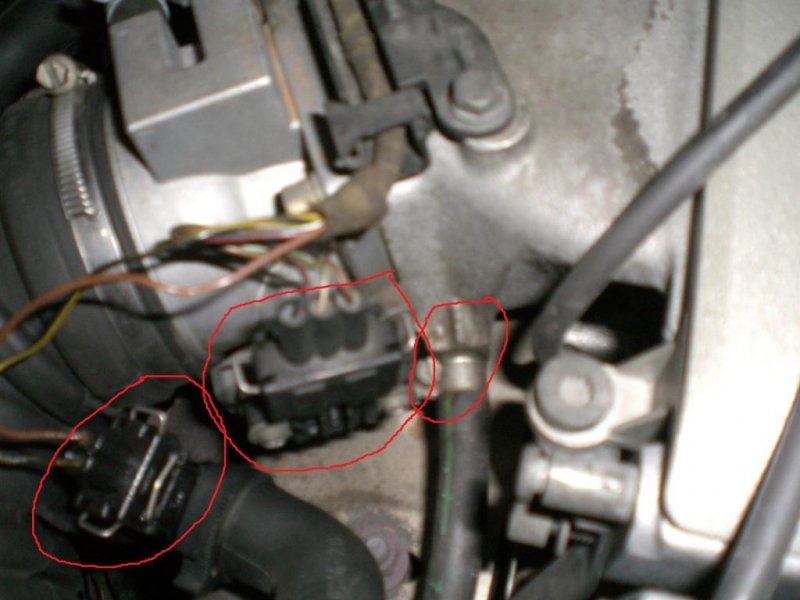

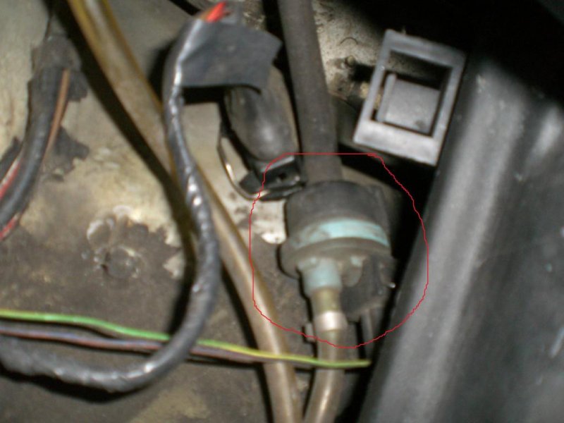

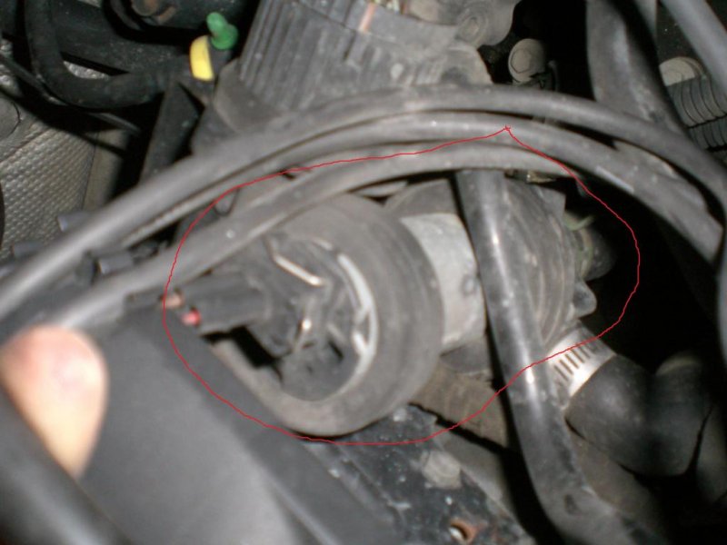

#1 Skrevet Februar 25, 2009 Hei, jeg lurer på hva de forskjellige tingene her er og hva de gjør? 1. Hva gjør den slangen som går inn på gasspjeldet? 2. Hva gjør de 2 følerne for noe? evt. hva ville skjedd hvis de var gåene? 3. Hva er den bosch saken jeg har bilde av og hva gjør den? evt. hva skjer hvis den er gåen? Takker for gode svar Mvh Daniel 0 Del dette innlegget Lenke til innlegg Del på andre sider Flere delingsalternativer...
#2 Skrevet Februar 25, 2009 de du tror er følere, sitter dem nærme fronten? kan være lyktemotorene.. de som styrer om lyktene skal lyse opp eller ned? 0 Del dette innlegget Lenke til innlegg Del på andre sider Flere delingsalternativer...
#3 Skrevet Februar 25, 2009 Den nederste er sirkulasjonspumpen på kjølevannet. 0 Del dette innlegget Lenke til innlegg Del på andre sider Flere delingsalternativer...
#4 Skrevet Februar 25, 2009 (endret) 1. Til venstre er sensoer på olje utluftning. Andre er sensor på gass spjeldet. Vakum slange inn på insuget, som jeg mener å huske kommer fra kull filtret. 2.Vakum slange til et kull filter som sitter nede i fronten. 3. Sirkulasjons pumpa. Når du stopper motoren, og vannet er varmt. Så begynner denne pumpa å gå, for at vannet skal sirkulere i systemet, så ikke bilen koker. 0 Del dette innlegget Lenke til innlegg Del på andre sider Flere delingsalternativer...
#5 Skrevet Februar 25, 2009 den oppe til høyre er vel ventilen som sender bensindampen gjennom kullfinteret og inn i på innsuget igjen. 0 Del dette innlegget Lenke til innlegg Del på andre sider Flere delingsalternativer...

#7 Skrevet Februar 26, 2009 Kull filteret er ikke noe annet en at det går på luftinga på tanken, fjerne bensin lukta. Her er det en beskrivelse på systemet: *** Fuel Tank Ventilation *** The following inputs are used to control the fuel tank ventilation: .Engine speed .Engine load .Engine coolant temperature .Signal from throttle valve Potentiometer (G69) Fuel vapors from the fuel tank are vented to the carbon canister. When the engine is warm and above idle speed, the vapors will be drawn into the intake manifold via the carbon canister. Depending on engine load and oxygen sensor signal, a frequency valve will regulate the quantity of vapors entering the intake manifold from the carbon canister * Carbon Canister Frequency Valve (N80) * The ECU determines the duty cycle of the frequency valve to regulate the flow of fuel vapors from the carbon canister to the engine. When no current is supplied to the valve, it remains in the open position. The valve is closed (duty cycle 100%) when the cold engine is started. 0 Del dette innlegget Lenke til innlegg Del på andre sider Flere delingsalternativer...

#10 Skrevet Februar 28, 2009 en av de 2 andre følerne på innsuget der a? hva skjer hvis de er gått? 0 Del dette innlegget Lenke til innlegg Del på andre sider Flere delingsalternativer...
