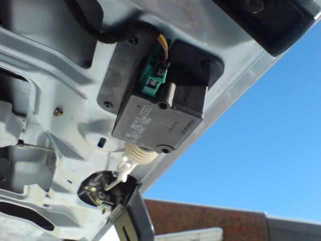

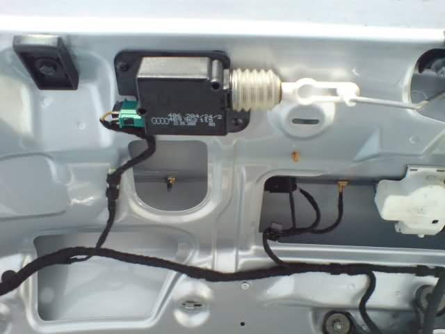

Skrudde av alt idag og jeg tror denne enheten er synderen:
Koblet av de sensorene for å åpne luken manuellt, låsemotoren var like spedalsk enda.
TIl slutt dro jeg ut den grønne kontakten som vist, da roet alt seg helt.
