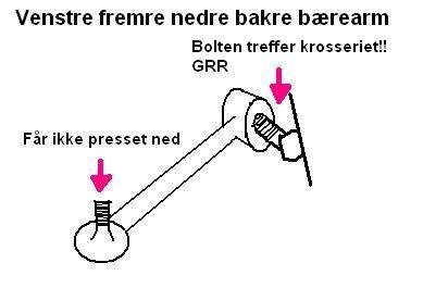

holder på med bytte av bærearmene forran. i går fikk jeg byttet alt utenom den nedre bakre armen i forstillingen. her er problemet:
etter jeg løsner armen i begge ender, klarer jeg ikke å tøkke ned den enden som står ut mot hjulet. og bolten som holder armen inn mot karosseriet krasjer i karosseriet før jeg får den ut! har sikkert 2-3 cm igjen av bolten når den treffer karossen!
kjedet meg så jeg laget en slapp tegning av problemet
må ha den av for å bytte en mansjett også.. så det hadde vært konge om noen hadde kommet med noen tips:D
kapp den, for du har vel ny, så kan du bare skru den inn fra andre siden om det går
Enden mot hjulet trenger generelt endel tid med rustløser hvis den først sitter, og du må kanksje løsne hjelperamma for å få løs den innerste? Ikke alltid tilfeldig hvilken vei slike bolter skal..

Bak på hver side av traversen er det en 18 mm og to 13 mm skruer som holder traversen i bakkant. Hvis du løsner disse vil traversen bevege seg nedover i bakkant og du kan ta ut bolten som holder bakre nedre bærarm.
I enden ut mot navet, slår du med en middels hammer på godset rundt bærekula/armen så løsner det nok etterhvert.
oki.. ska prøve litt av hvert då. mekanikeren jeg snakket med i dag mente det var like greit å kappe bolten. fikk jo med fullt boltsett så det burde jo gå bra til slutt!
