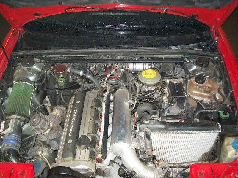

er det denne som skal inn i på vakumkloken? ring rundt
