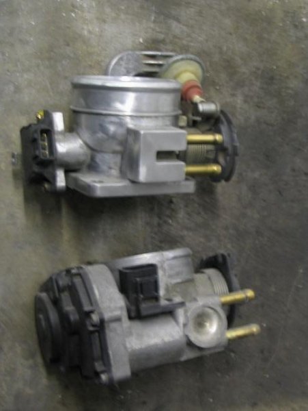

Som nevnt ovenfor. 0BD2 er en mere moderne motor, og du har mulighet til å justere/monitorere mye mer en på OBD1. Blokka og toppen er stort sett mekanisk lik. Men som nevnt over, så er det flere sensorer og litt mere up to date. Mye bedre ECU og en helt annen LMM. Man får nemlig OBD1 med coilpack og relativt lik LMM. Men har et helt annet spjeldhus og ECU blandt annet.
Her et bilde som viser enkel forskjell fra OBD1 og OBD2.
