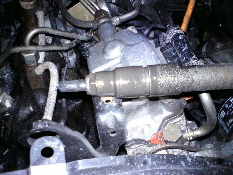

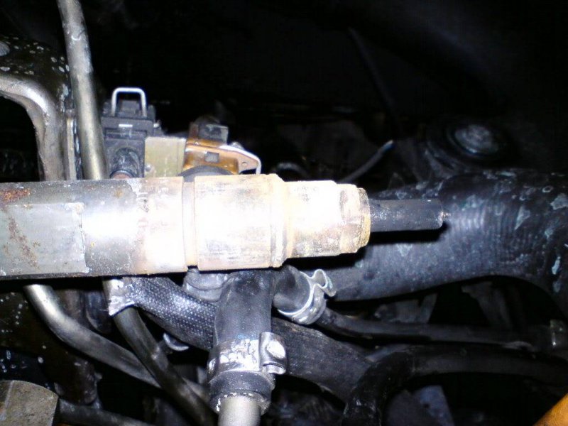

Har nå vært ute og plukka ut samtlige dyser og spana litt nedi "høla".
På syl 1 og 2 var det fuktig rundt dysene, på 3 og 4 var det tørt.
Noen muggene mobilbilder:

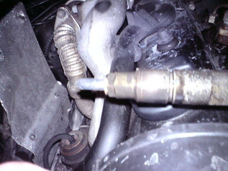

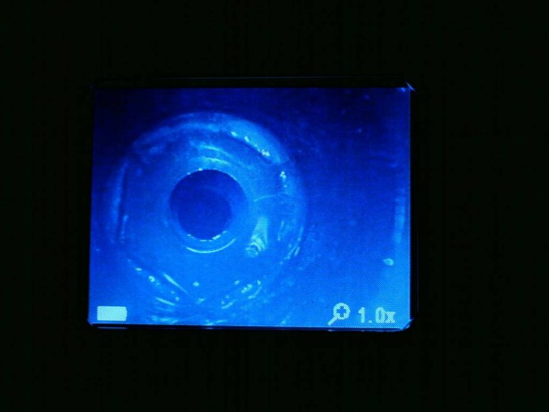

Mens på syl 3 og 4 så dysene sånn ut:
Betyr dette at topp/toppakning er skrot kaputt og at jeg egentlig bare kan finne fram en annen topp og bytte?
