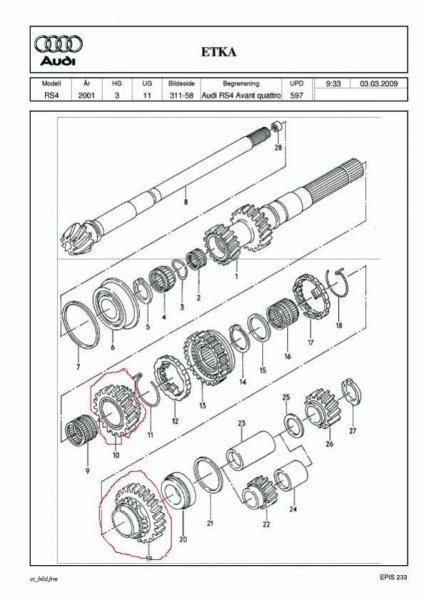

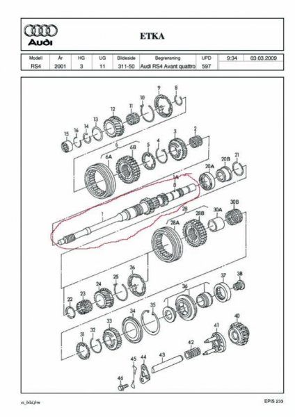

Skal prøve å få forklart dette litt bedre. Det som er forsterknings rep kit er: 01E 398 270 som omhandler synkro ringer og hubs til 1 og 2 gir. Det som har kommet på i tillegg er at drevene på 1 / 2 gir begynner å bli runde, disse sitter støpt fast på inngående aksling. (Del 1 bilde 2) Dette bør byttes, kommer til å lage en ulyd med tiden. Pris på denne er 9500kr (01E 311 105J) er denne som er en svakhet på disse kassene. (Måtte selv bytte dette på min i 2008). I tillegg begynner skiftdrevene til 1 og 2 gir å bli runde mot synkronringene. Her kommer det også til å bli ulyd med tiden, samt du vil få problemer med gir skift. (Del 10 og 19 på bilde 1, 01E 311 271 B og 01E 311 257 F). Pris: 3800 + 3210. Med tanke på hvor mye jobb samt kostnaden på å ta ut girkasse igjen senere anbefales det å ta med dette nå. Delene har jeg klart å prute ned til Møller sin inn pris siden kassa allerede er åpnet.
