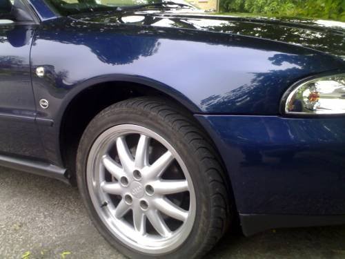

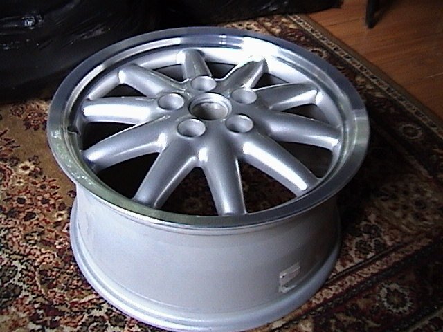

#6 Skrevet Mars 4, 2009 (endret) Nei, Fredrik har nok helt rett her..Er de me ET35 fra A4 som har smalere kant enn de fra urS4/urS6. Er du sikker på det? Sjekk bilde av A4 ET35: Og S4/S6 ET40: 0 Del dette innlegget Lenke til innlegg Del på andre sider Flere delingsalternativer...

#9 Skrevet Mars 4, 2009 Jeg legger meg flat Mattis... Er som du sier "Bolero" felgene fra 180hk A4 Quattro 1999 face-lifted. Som har den brede kanten, derimot så var disse bare 7,5" breie. Fant også et bilde som understreker det du sier; Har selv 2 komplette sett fra urS4/urS6 som er 8x17" ET40, og alle disse 8 er identiske. 0 Del dette innlegget Lenke til innlegg Del på andre sider Flere delingsalternativer...

#13 Skrevet Mars 4, 2009 Ut ifra bildet Mattis postet, ser det jo ut som en A4 felg egentlig. Så dersom du fikk den til høyre i posten, og den til venstre sto på bilen, så stemmer jo det. 0 Del dette innlegget Lenke til innlegg Del på andre sider Flere delingsalternativer...
#14 Skrevet Mars 4, 2009 (endret) Men den er jo 8x17 ET40! 0 Del dette innlegget Lenke til innlegg Del på andre sider Flere delingsalternativer...
